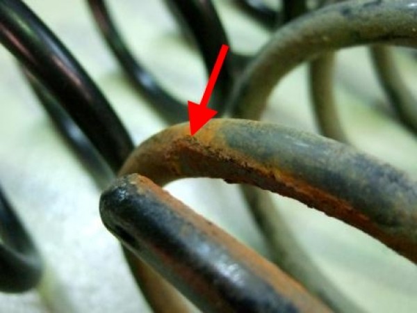

Вчера обнаружил что левая пружина лопнула на первом витке, начало подъедать резину по внутреннему радиусу. Есс-но,надо менять пружину,какой производитель не знаю,но пружины хорошие и менялись 4 года назад. Что делать? Не будет одна сторона выше другой,если заменить только лопнувшую пружину?
СообщениеДобавлено: Пн июн 27, 2011 12:59
Думаю,что менять надо парой ::thinking:: одинаково просевшие пружины вряд ли подберёшь ::thinking::
Короче попал я на деньги :lol: это как какую яму надо было поймать,чтоб пружина лопнула ::thinking::
СообщениеДобавлено: Пн июн 27, 2011 14:14
Да тут не в яме дело,может немного нагрузил посильнее и на резком повороте нагрузка на одну сторону ::thinking::

так лопнула передняя пружина
СообщениеДобавлено: Вт июн 28, 2011 0:14
Небольшую. Достаточно было и статической нагрузки.
Я же писал, почему лопается именно на первом витке... смотрите фото. Правда, это задняя пружина, но сути это не меняет.
Комментарий к файлу: в этом месте и лопается на первом витке
