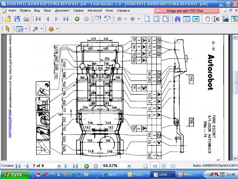

Bryking писал(а):
Есть у меня толковая картинка с кузовными размерами на МК-4, но в PDF файле.
Как такое можно выложить :?:
Нажать PrintScreen, запустить графический редактор, вставить из буфера, сохранить в jpg. :)
Escort-IV 1.3 OHV карб VV '88
СообщениеДобавлено: Вт май 13, 2008 0:17

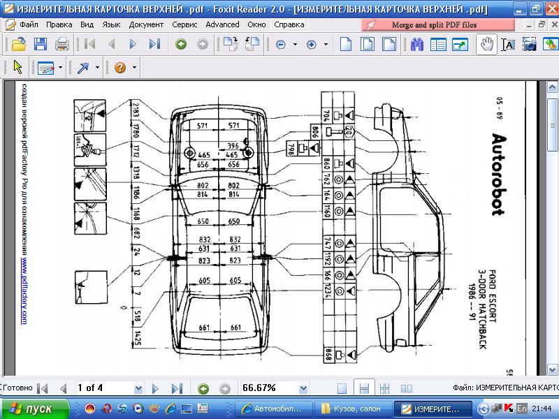

Вот они, кузовные размеры Эскорта 86-90 г.г. хетчбек.
Кузовные размеры-низ.jpg [ 114.04 КБ | Просмотров: 5716 ]
Кузовные размеры -верх.jpg [ 105.9 КБ | Просмотров: 5716 ]

Может тебе удастся подправить эти картинки, в каком-нибудь фоторедакторе обрезать лишнее по периметру (панели инструментов сверху и снизу). Буду пробовать отправить на мыло.
А что, отсюда нельзя взять их ?
СообщениеДобавлено: Вт май 13, 2008 20:39
Сразу не понял о чем речь идет :oops: На мыло отправлю именно ПДФ-файл.
