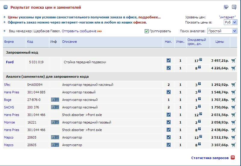

Подскажите: какие можно поставить аморты на мою машинку.
Microcat 2008 выдает:
1042971 перед,
1058297 зад.
Поиск по этому номеру на экзисте никаких аналогов не нашел, только
Ford 1 058 297 Амортизатор в сборе.
Что значит "в сборе"?
В магазинах местных или вообще говорят что на белорусов ничего нет или сидит девушка и по каталогу предлагает что-то непонятное, напр: Kayaba 333826.
Вот я и сомневаюсь точно оно подойдет?.....
Escort 99г.в., 1.6 16V Zetec L1H, Синий перламутр, 5-дв хетч.
СообщениеДобавлено: Вт июн 10, 2008 11:48
гуру авторазметки
Сообщения: 1754
Откуда: Спб, Ульянка
Да там аналогов до дури и можно без микрокада посмотреть.
111.jpg [85.85 КБ]
