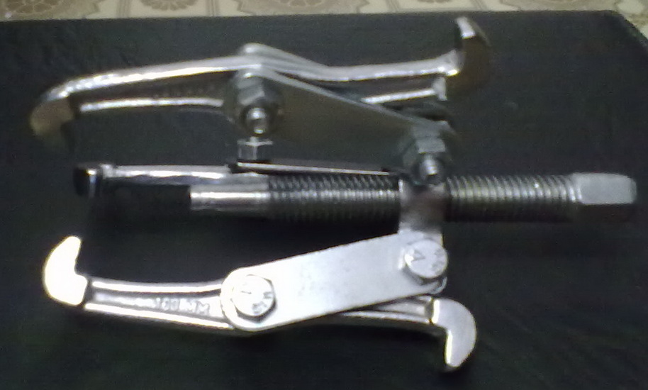

ну вот же я уже выкидывал ентот съёмничек,просто ещё на болт нужна шайба по сайленту,купил в обычном магазике от запчастей до строительства,так что не наю к чему он именно относится
.jpg
.jpg [ 118.34 КБ | Просмотров: 4030 ]

я думаю у людей не проблема снять, а проблема поставить. этот съемник и то и то делает?

ну так то универсален,как выдавил так же и ставь
