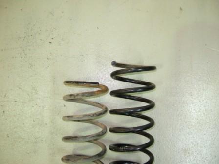

Как сравнивал?
Ты уверен, что у вас обоих оригинал стоит? Среди не оригинала есть усиленный вариант.
Вот пример на фото. Менял летом себе на К+F стандарт, на фото справа. Конечно, оригинальные пружины уже просели. Но К+F тоньше и это видно на фото.

СообщениеДобавлено: Вт окт 07, 2008 1:52

Если руки дойдут, выложу фотоотчёт подробно...
Ну а если коротко - стало мягче и не кидает(у меня стояли проставки), но сзади 2 человека + груз в багажнике=жопой по асфальту... :(

Есть. Но ежжжу чаще один. Хотел помяхше - надоела прыгающая на колдобинах задница. Думал, стандарта хватит. Надо было брать усиленные.
