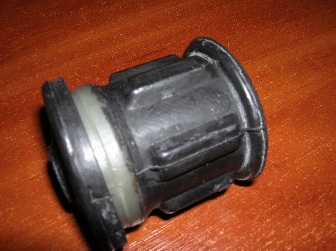

блин. притащил домой сайленты. были просто топран 301538 и были HP 301538755. я заказал подороже, т.к. типа под оригинал и на 20% подороже
начал читать надписи - топран 301538. поорал в магазине, им пох - тычут в лицо книгу типа HP и топран одно и тоже. на будущее я понял, что нужно заказывать подешевле в таких случая, все равно дороже не перепадет...
p.s. хотя на сайленте перед номером написано Germany, хз как это понимать...
DSCN3598.JPG [ 329.42 КБ | Просмотров: 4097 ]
СообщениеДобавлено: Сб июн 18, 2011 20:25
ну написать всё что хочешь можно :lol:
