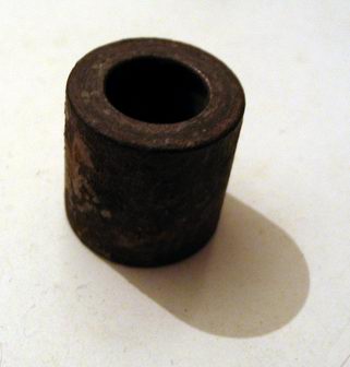

меня больше вот что напугало: сегодня под ногами обнаружил вот такую детальку - см. фото.
обычная втулочка. длина 19.7 мм, внешний диаметр 20.3 мм, внутренний - 11.4мм, если присмотреться то на внутренней поверхности есть спиралевидная выработка едва заметная...
в общем, взяться ей там больше неоткуда было, кроме как отвалиться от чего-нить - в блоке педалей или рулевой колонке.
может кто-нить узнает детальку? а то в гараж пока попасть проблематично, осмотр на улице толком ничего не обнаружил :(
как-то напрягает ездить на авто, у которого в прямом смысле з/ч на ходу отваливаются.... вдруг это какая-нить супер-важная втулочка :(
