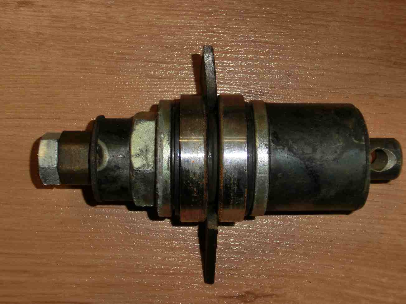

Sergio58 видимо прав. Если стянуть внутренние обоймы подшипников, то между наружными обоймами получается расстояние как раз на ширину буртика в ступице. Значит ступичные гайки в моём случае надо затягивать 260 Нм, а я боялся.
Подшипники в сборе.jpg [ 68.94 КБ | Просмотров: 9907 ]

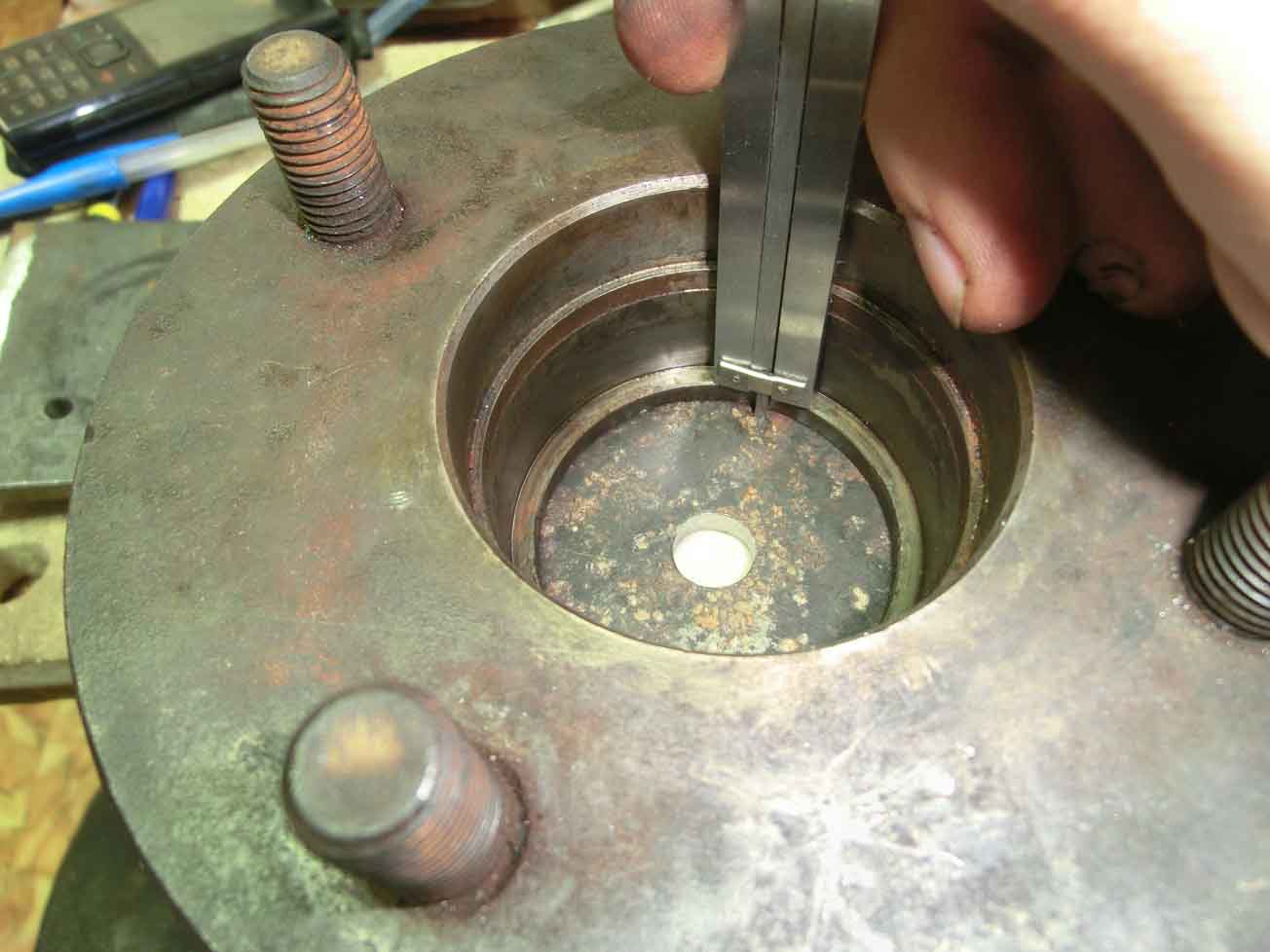

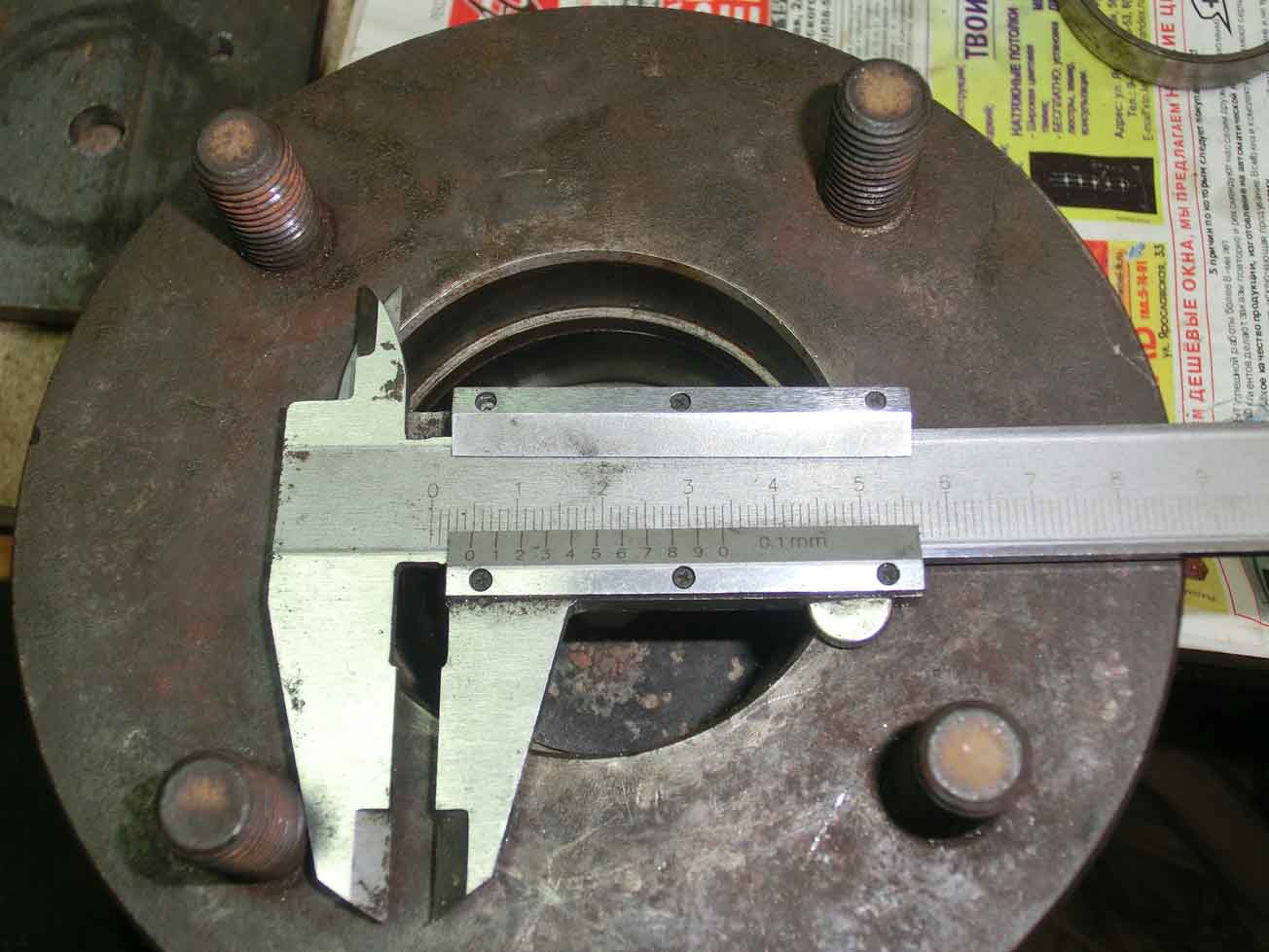

Кому интересно замерил ширину перемычки в задней ступице между наружными обоймами подшипников. Оказалась равна 4,9 мм. Менял подшипник в правой ступице, прошёл всего 15 т. С левой стороны никакого люфта нет. Видимо из-за кривой ступицы подшипник долго не ходит. Новую такую не купить. Остаётся попытаться приколхозить ступицу от следующего expressa, которая шла с датчиком ABS и одинарным подшипником.
Измерение буртика.jpg [ 80.08 КБ | Просмотров: 9002 ]
Размер.jpg [ 91.25 КБ | Просмотров: 9002 ]
Ford Escort Express AVL 91 1.8 D (грузовой фургон)
