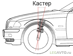

wolkarthyr писал(а):
Что такое кастер?
Угол наклона оси поворота колеса (передних амортизаторов).
Набери яндексом...
