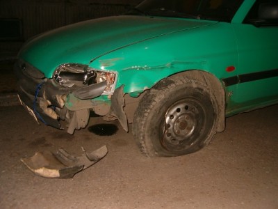

1000092 писал(а):
ни гайки ни болта не нашел. может быть все что угодно. может болт лопнут от удара о яму. было месяц-два назад такое. до сих пор последствия расхлябываю
У меня была авария: левым передним со всей дури на чужой фаркоп налетел (не уступили дорогу, весь удар на колесо пошло...). Покрышка разбортировалась, диск на металлолом и срезало внешний болт крепления шаровой к рычагу (шаровая меняна была, на болтах уже стояла), расшила заднее сварное ребро бумеранга, и повернувшись вокруг оси внутреннего болта крепления шаровой оказалась сзади рычага. Колесо соотно ушло сильно назад. На сайлентах, вроде, не отразилось, но меняли весь рычаг потом... Так что не знаю как при других ударах (снизу вверх или боковом) и при варианте на заклёпках (всё ж нет концентратора в виде впадин на резьбе), но при фронтальном ударе в колесо смотрите в первую очередь крепление шаровой.
Подранок.jpg [ 67.35 КБ | Просмотров: 5894 ]
