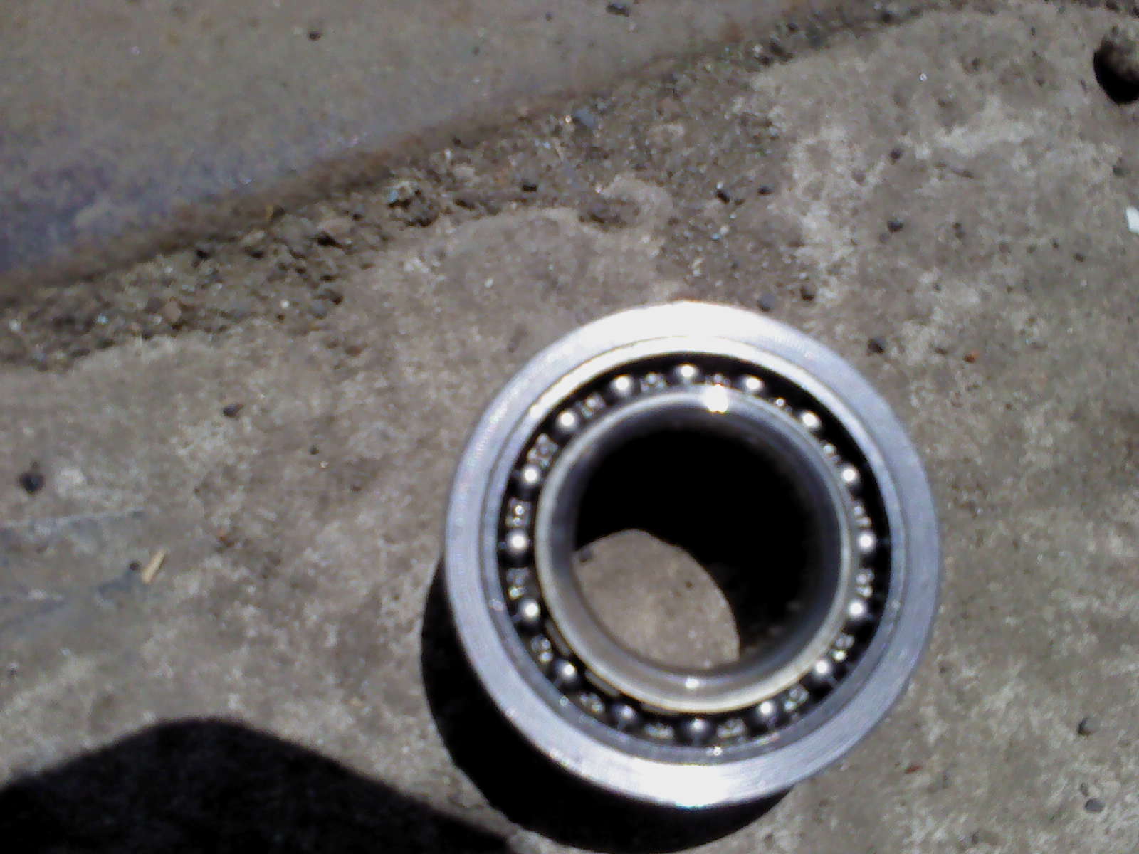

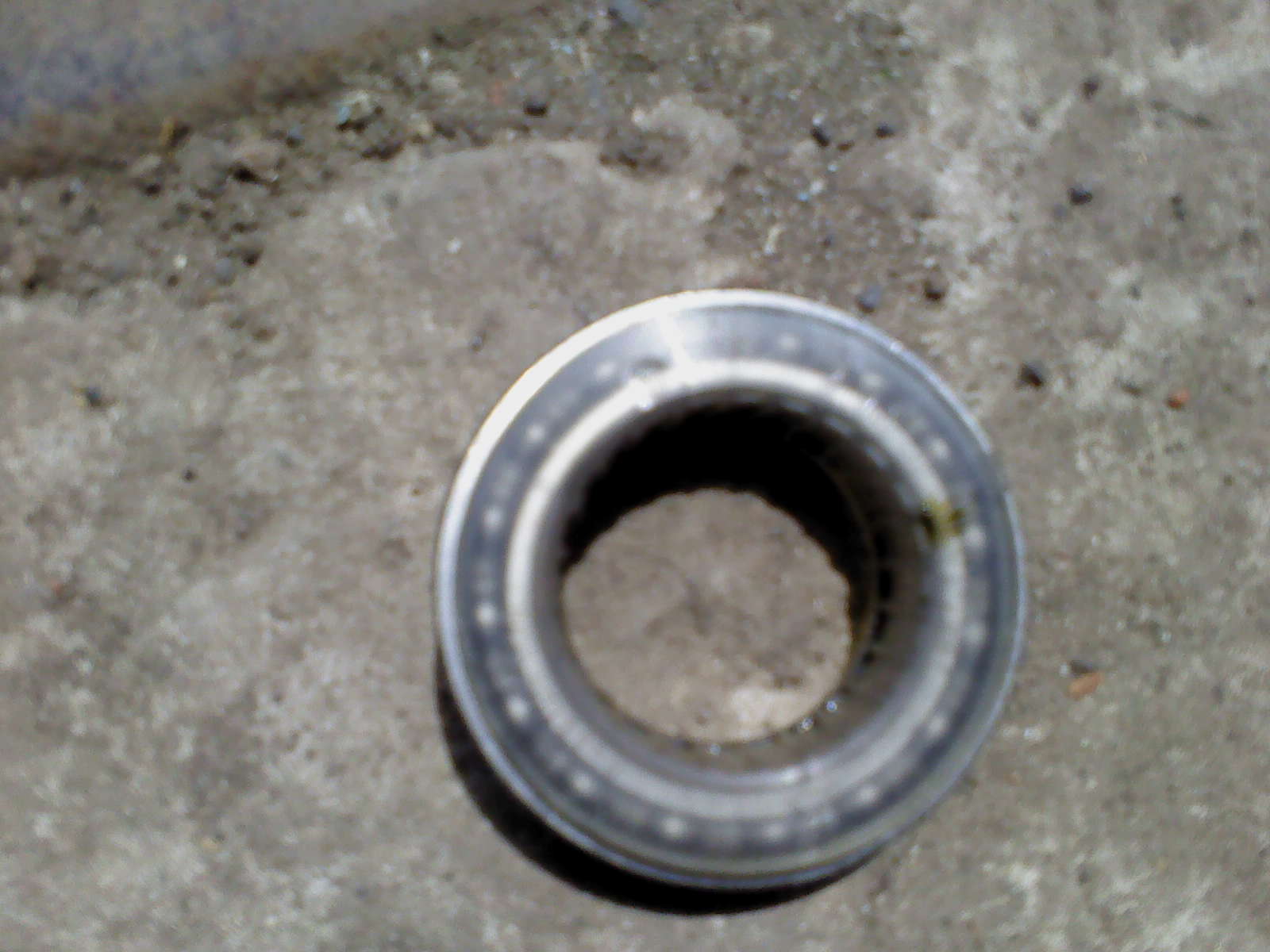

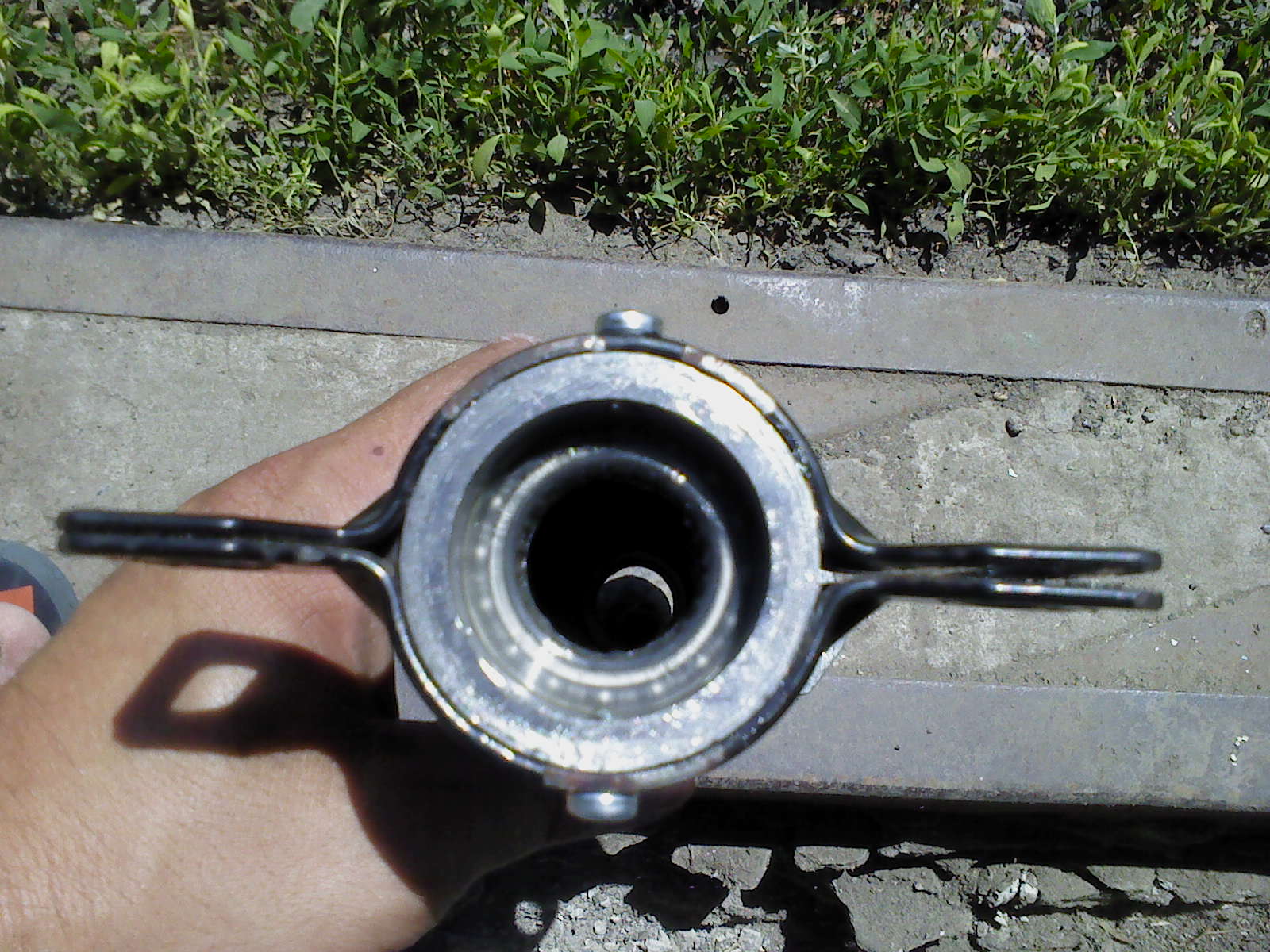

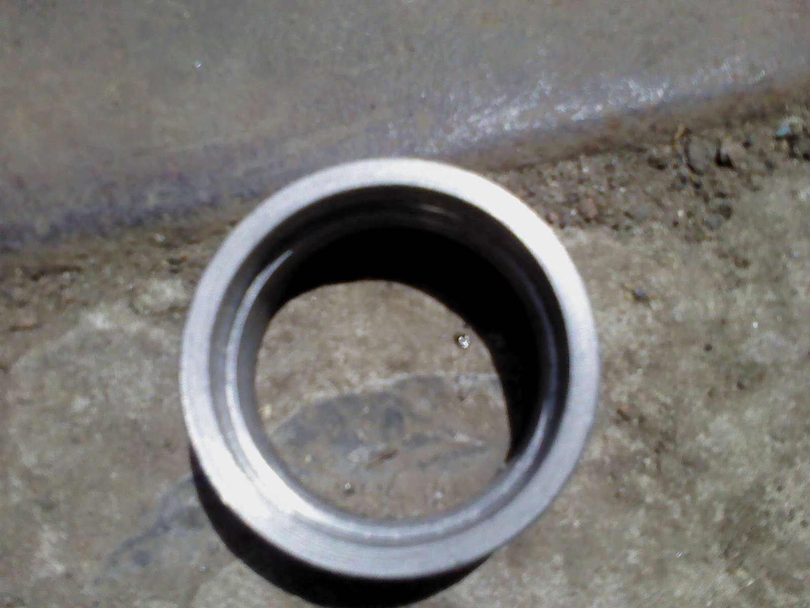

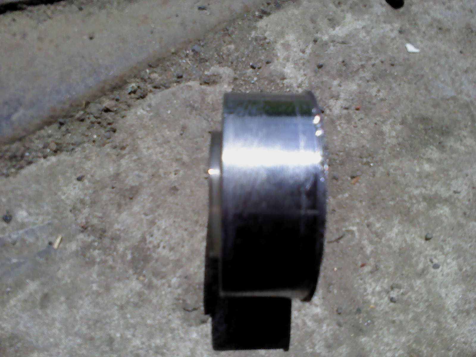

Нашел выход из ситуации выточил обойму под девятошный подшипник. итого .токарные работы 150р.подшипник 80р.и100 рублей метчик и сверла чтобы нарезать резьбу для болтов.
