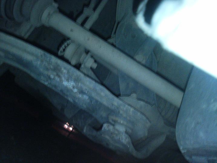

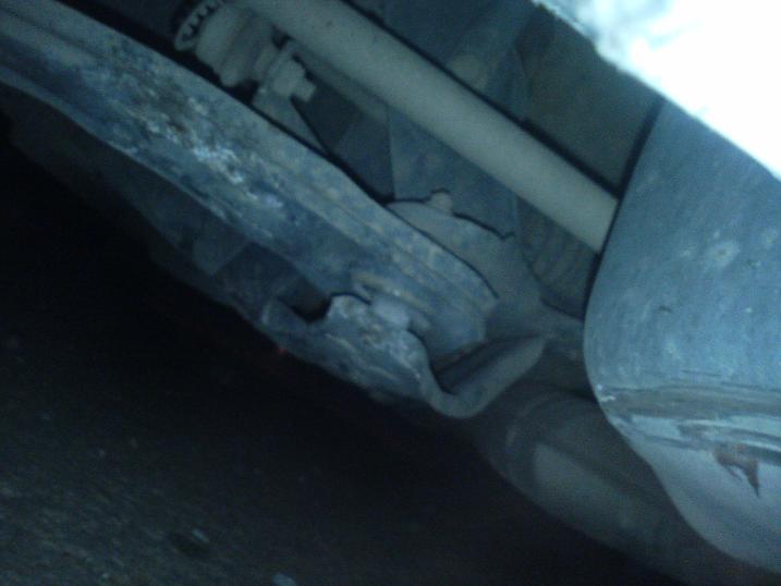

Только приехал. По дороге встретил огромный камень, выпал с камаза, увернуться не успел. Ударил так, что развернуло на 180.
Думал бамперу пришла попа, но он только поцарапался, а вот рычагу уже точно кранты, теперь машину ведёт немного. Помял поддон. Масло вроде нигде не течёт, но в салоне запах горячего масла и жарко. Посмотреть что там, не могу. Утром поеду на яму, разглядеть по внимательнее.
Очень не приятное ощущение. А ведь утром к другу на свадьбу ехать.
Примерно сколько стоит рычаг и т.д.?

вот угораздило-то... :(
У нас рычаг порядка 1500 стоит в сборе.

да неприятно( рычаг гдето 1400-1700 всреднем

Проверь уровень масла и тосола перед поездкой!
Как бы ещё поддон не потёк...
Там ещё похоже, погнут подрамник, где рычаг крепится, и кронштейн под радиатором

Сейчас посмотрел тосол и масло. Тосол меньше минимума, хотя был по середине, значит воняет в салоне он, и жарко тоже от него. Следов потёка тосола в салоне не обнаружил, хотя потом посмотрю внимательнее. Масло немного ушло, но ничего не пробил, т.к. двигатель сухой и луж под машиной за ночь не натекло. Подрамник радиатора немного помят, но ничего страшного. Поддон помят прилично. Крепление рычага тоже под замену. Сейчас еду на яму.

Осмотрел всё на яме, всё норм. Нужно менять только рычаг в сборе. Вчера откатал свадьбу нормально.

Меняй. Потом ещё схождение проверь.

Рычаг менять куйня.... Тосол долей, да покури эту тему.....
Двиг горячий, мог не увидеть подтеков...
Сочувствую брат....
Камушек видимо не маленькии был...

Был на разборке сегодня. Балка с рычагом будут стоить около 2500 руб.
Решил пока не делать. Через месяц донора прикатывать буду, двиг с него перенидывать, рейку с гуром и т.д., заодно и балку сниму.
