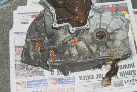

Я могу ошибаться, но рядом со сливом масла с кпп есть какие то гайки с "большими головами". Может в них пружинки и она на 1-й передаче не стоит?
Подскажите.
Внизу под синим болтом одна из них. Фото не мое.
Комментарий к файлу: Внизу под синим болтом одна из них. Фото не мое.

Вот на этом фото видны эти гайки с "большими головами".
Перевод к фото: Снимите переключатель направления вращения (cлево), и 2 селектора фиксаторы. Не упустите фиксации плунжеров и пружин, которые могут выпасть.
plungers - что это?
gb265-448.jpg [ 40.64 КБ | Просмотров: 11113 ]

Kup7 писал(а):
...plungers - что это?
Я так думаю, это два правых механизма, помеченных стрелками.

Получается, что эти 2 селектора фиксаторы отвечают за фиксацию включенной передачи (селектора)?

Там вроде помечены 2 селектора фиксатора. А plungers - что это? "Не упустите фиксации плунжеров и пружин, которые могут выпасть."
Там пружинка держат какие то plungers.
Да, на сколько я помню там были какие то пружинки. Может они выпали и теперь передача выскакивает?

Пружины наверно давят на шарики? Он должны фиксировать шток.
Может потерял ?

Ну что посоветуете - выкручивать эти гайки с "большими головами" и смотреть наличие пружинок с шариками?
На нейтралку поставить?
Неужели правда они держат передачи. И почему их только 2?

Когда муфты переставляли, пружины сухарей не забыли поставить?
