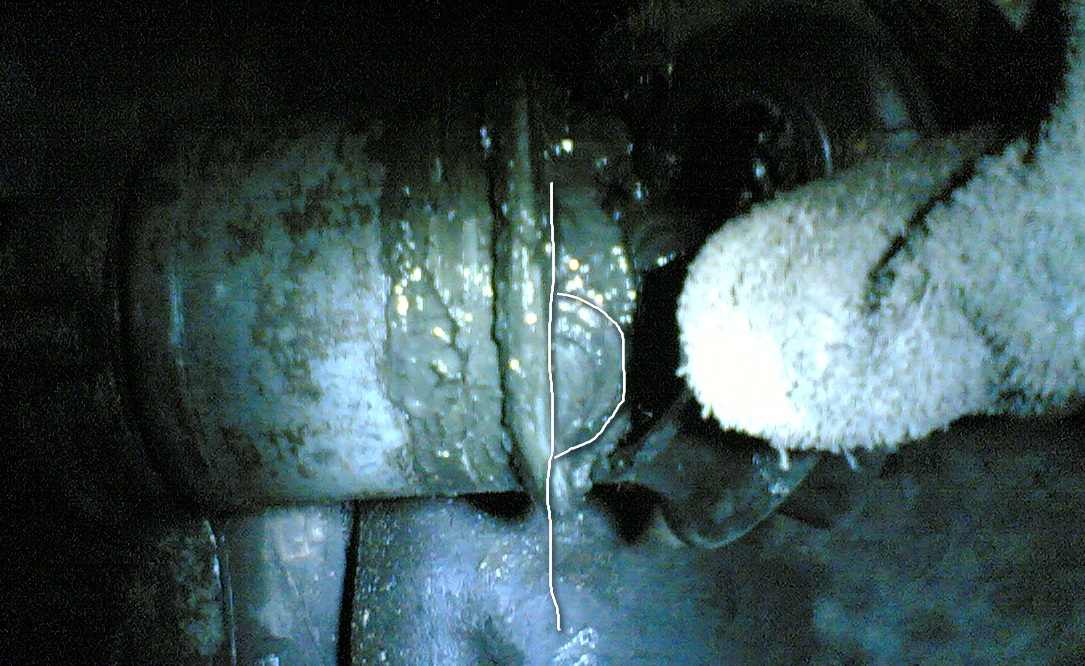

Доброго времени всем! Помогите в моей проблеме. Ford escort MK4 1/8D 89год. Несколько раз выскакивал внутренний с правой стороны от водителя шрус из гранаты, и сам становился на место. При движении задним ходом были щелчки. При торможении двигателем аналогично. Чем сильнее нагрузка тем чаще. При движении вперед без проблем колеса со свистом, старт резкий проблем нет!
Подушки двигателя были почти порваны, куплены новые. После замены все бока ушли, в салоне стало тихо, вибрации от двигателя не было. А вот проба заехать в гараж задним ходом, опять сильный щелк, щелк. Полез под машину стянул пыльник и результат на фото, Теперь я в недоумении, почему трипоид почти торчит из стакана на половину это всё и поясняет. Геометрию кузова смотрел, рычаги в норме. Вот саму палку приводного вала длину не измерял. Может они бывают разные? Может предхоз наколхозил.
Специалисты что посоветуете? Спасибо за ответы!
Комментарий к файлу: Тришип выступает из гранаты на половину

Olegka писал(а):
...трипоид почти торчит из стакана на половину...
А что с другой стороны вала, у колеса? Там ничего провалится не могло?
Если всё ок, значит предхоз не тот привод поставил.(может от другой модели)

С другого конца все ОК! Значит разобрать и измерить длину палки, она как я знаю должна быть 660 мм.

Вот разобрал, причина, палка не моя и короче. Надо искать для моего коня длиной 660мм. А пока решил проблему установкой шайб между наружным шрусом и ступичным подшипником. тришип утопился в гранату за под лицо. При нагрузки он утопает еще глубже. На 35 градусном подъеме с места задним ходом и ничего не шелкает. Я понимаю это временное решение.
А вот ежели не удастся найти палку нужную, такое решение приемлемо разрезать старую и вставить вставку обварить, для достижения необходимой длинны. Всё будет делаться в условиях производства. Кто нибудь решал так такую проблему? Спасибо за ответ.
