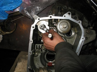

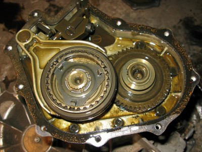

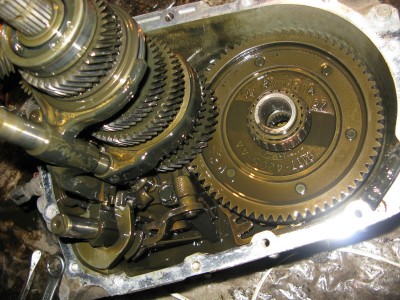

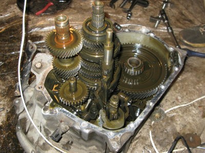

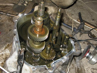

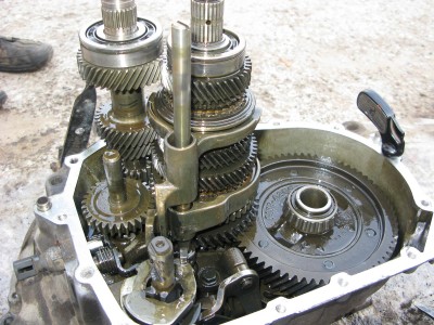

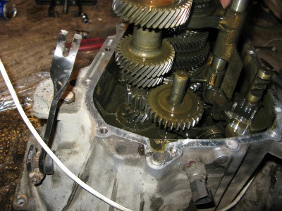

111
Комментарий к файлу: 5
IMG_4704.jpg [ 469.91 КБ | Просмотров: 4827 ]
Комментарий к файлу: 4
IMG_4703.jpg [ 442.06 КБ | Просмотров: 4827 ]
Комментарий к файлу: 3
IMG_4702.jpg [ 490.85 КБ | Просмотров: 4827 ]
Комментарий к файлу: 2
IMG_4700.jpg [ 446.77 КБ | Просмотров: 4827 ]
Комментарий к файлу: 1
IMG_4698.jpg [ 477.87 КБ | Просмотров: 4827 ]

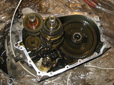

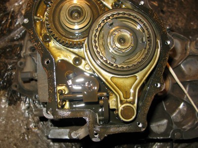

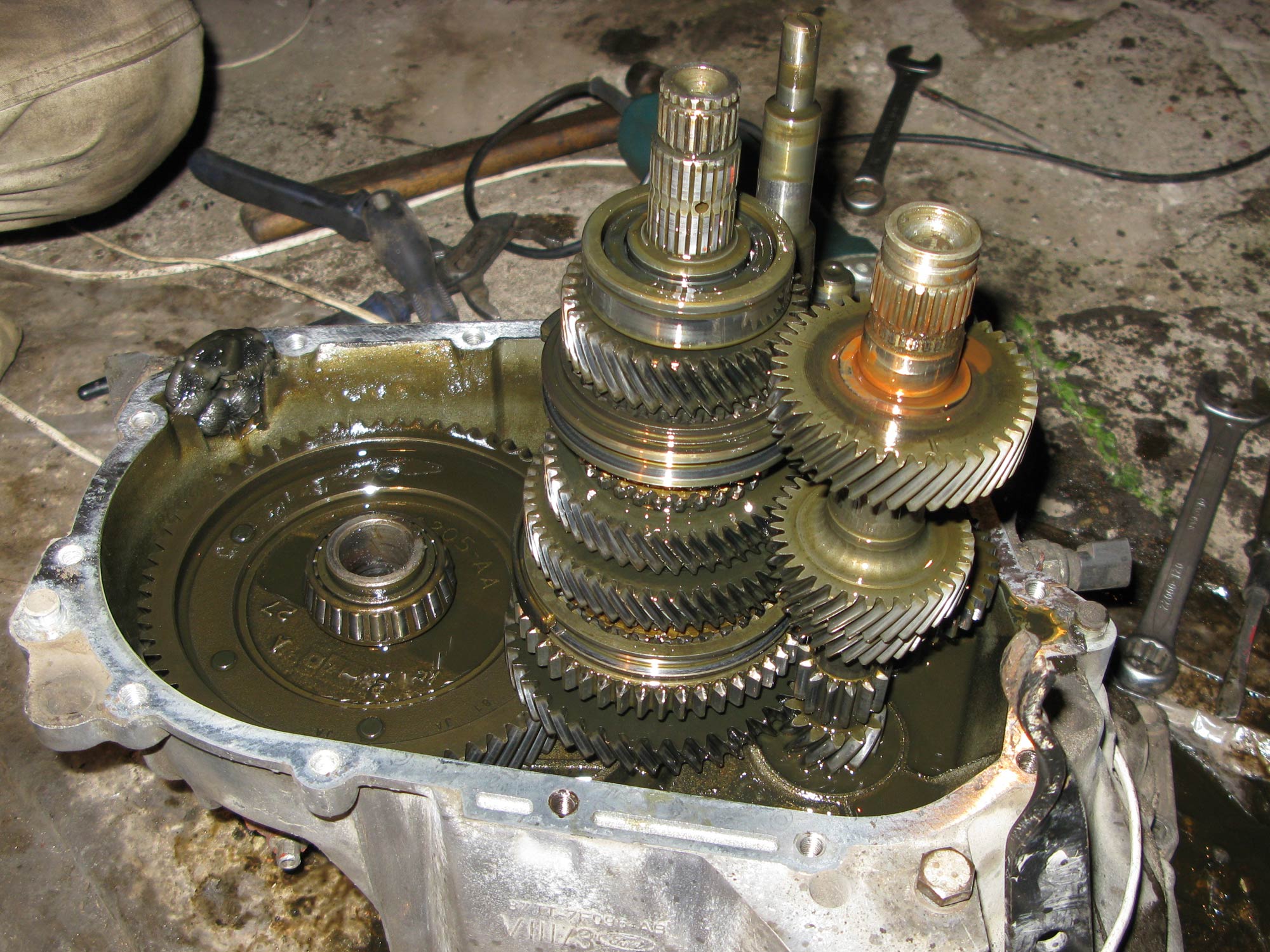

222
Комментарий к файлу: 10
IMG_4715.jpg [ 486.86 КБ | Просмотров: 4827 ]
Комментарий к файлу: 9
IMG_4709.jpg [ 489.44 КБ | Просмотров: 4827 ]
Комментарий к файлу: 8
IMG_4707.jpg [ 464.22 КБ | Просмотров: 4827 ]
Комментарий к файлу: 7
IMG_4706.jpg [ 467.49 КБ | Просмотров: 4827 ]
Комментарий к файлу: 6
IMG_4705.jpg [ 501.5 КБ | Просмотров: 4827 ]

До этого были фотографии сразу после разбора КПП, а на этой фотографии, кажется, снято, в каком положении надо устанавливать при сборке

спасибо за фото,но на фото не вижу на какой скорости...
 Заголовок сообщения: Re: Кпп 1989г.
СообщениеДобавлено: Пт окт 05, 2012 18:41
Сообщения: 1064
Откуда: Великий Новгород
Вот если бы вы приложили немного усердия и прошлись по ссылке, что я дал выше ( viewtopic.php?f=127&t=37789 ) то вы бы не только уже в пятом сверху посте узнали, что собирать нужно на 5 передаче, но ещё бы нашли там ссылку на вот эту тему viewtopic.php?p=361590#361590 где в самом низу страницы есть сканы подробной инструкции как по разборке, так и по сборке этой КПП :)
