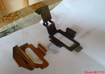

СообщениеДобавлено: Пт авг 01, 2014 17:23
Сообщения: 1805
Должны ли стоять у меня такие пластины http://f-picture.net/lfp/s52.radikal.ru ... 53.jpg/htm
, вот мой суппорт https://c-a.d-cd.net/b5b888cs-480.jpg
Недавно поменял диски и колодки. Что-то стучит пропорционально вращению колеса, когда не сильно на тормоза жмешь, справа. На скорости 10-30 км. Пока колодки не менял - не стучало. Как быть?

У меня вот, другой суппорт и колодки на Зетеке были.
И там как раз похожие пластинки были.
Зря поиск не используешь. Где то их обсуждали...

Наверно на РС-ке другие суппорта

Вот похожий случай:
viewtopic.php?f=127&t=38266&start=15#p418248
