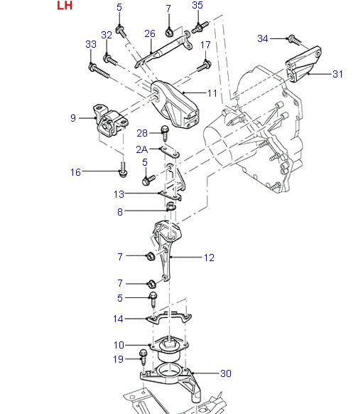

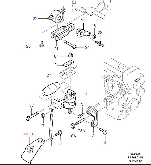

Добрый день,
возникла необходимость замены подушки двигателя и КПП, был в экзисте - подушку для двигателя нашли, а для КПП не смогли (в каталоге есть, но программа говорит, что не устанавливается)
Может кто подскажет что там за подушка ставится (код?).
Авто - escort 99г, 1,6 zetec, коробка вроде iB5
vin - Y4FAXXR9AAXTO3372
Escort 1999г. 1,6 Zetec, 170 (270?) тыс.км.
СообщениеДобавлено: Вс мар 30, 2008 15:34
Сообщения: 2194
Вот смотри, оно-не оно, Микрокат говорит что Zetec только с MTX коробкой в твои годы шел.. Но в обозначениях коробки бардак страшный, тут уже налетали на это, так что остается только картинки рассматривать..

Вообщем нужная деталь обозначена номером 10, кто будет брать - не сомневайтесь

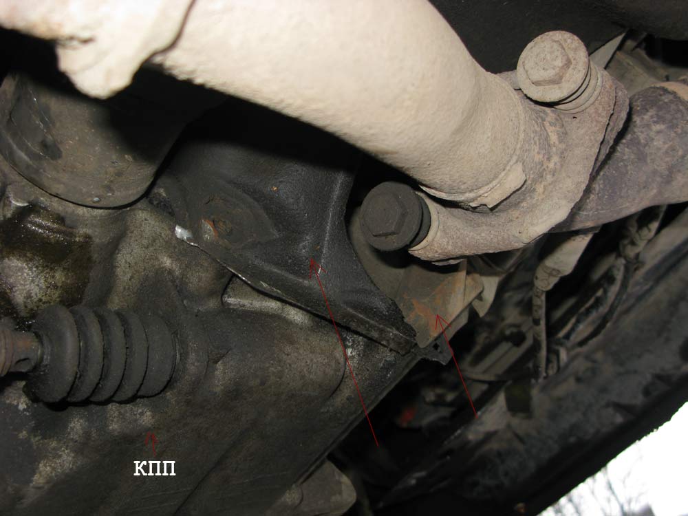

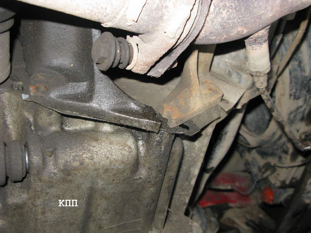

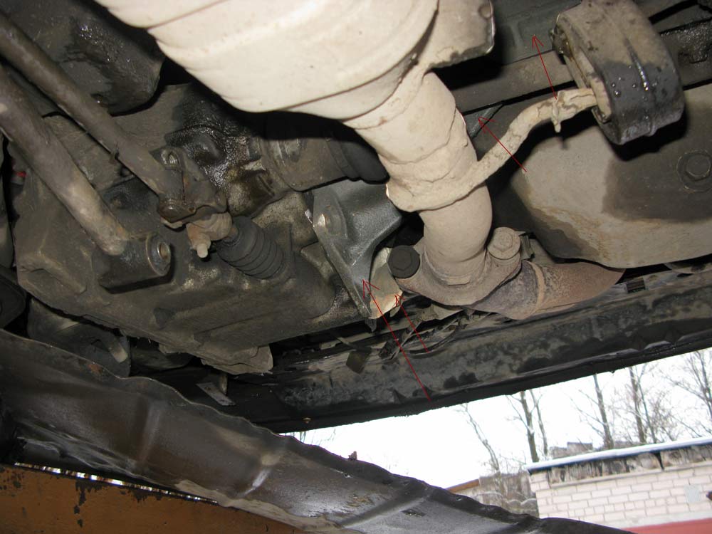

Лазил сегодня под машиной, обнаружил треснувшую деталь - см. фотографии. Насколько я понял, это какой-то кронштейн, стягивающий двигатель и КПП. Когда это произошло - не знаю, возможно, что я с этой неполадкой уже купил машину. Можно ли найти эту деталь на elcats.ru? Какой у неё номер по каталогу? Подскажите, пожалуйста, оченна страшно теперь ездить

СообщениеДобавлено: Сб ноя 14, 2009 21:34
Попробуй тут узнать Фордовский номер детали:
http://pokatili.ru/forum/ftopic9775.php
Потом по нему поищи в каталогах, в Экзисте ....ну или на разборках.
