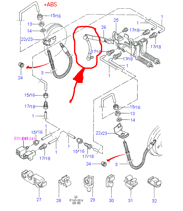

можно ли вообще убрать рег.давления.потеряна тяга [/img]

у меня MKV 1991года. abs и вот такой регулятор зад.тормазов.предхоз потерял эту тягу.а без нее зад кидает при тормажении

Т.е. у тебя зад тормозит очень сильно и колёса срывает в юз что ли ?
Странно, а АВС не работает?
И вообще, я не понимаю : если есть АВС , то зачем регулятор ещё?
Я бы его отрегулировал так , что б он открыт был (там на 2-х длинных пружинах стоят регулировочные гайки).
Если там все закисло или сгнило , то можно снять его нафиг, а тормозные трубки - заменить.

Т.е.сделать на прямую.ABS работает только на перед,датчики назад не идут ,вот почему регулятор и стоит .А если его убрать не будет тоже самое .На других моделях стоит двойной клапан возле ГТЦ.У меня есть такой но от МК3.Может его вместо регулятора вставить

Не проще тяги изготовить?

я бы сделал.а размеры какие

pokatilipila, а заказать новую не пробовал , или наверно,уже снята с производства?
Да и сам регулятор - живой? Может, тягу и сняли , т.к. он не работает?
pokatilipila писал(а):
Т.е.сделать на прямую.ABS работает только на перед...
Это так система была с завода устроена , или её предхоз переделал?

Так с завода устроена,а предхоз была женщина . В мануале написано тоже про перед, только регулятор другой.
Новая по exist за 4000р.

Дак чего тут тяжелого - поднял жопу, шоб колеса отвисли. Оттянул рычаг крана и замерял требующуюся длину тяги. И изготовил чутка короче чем надо...
