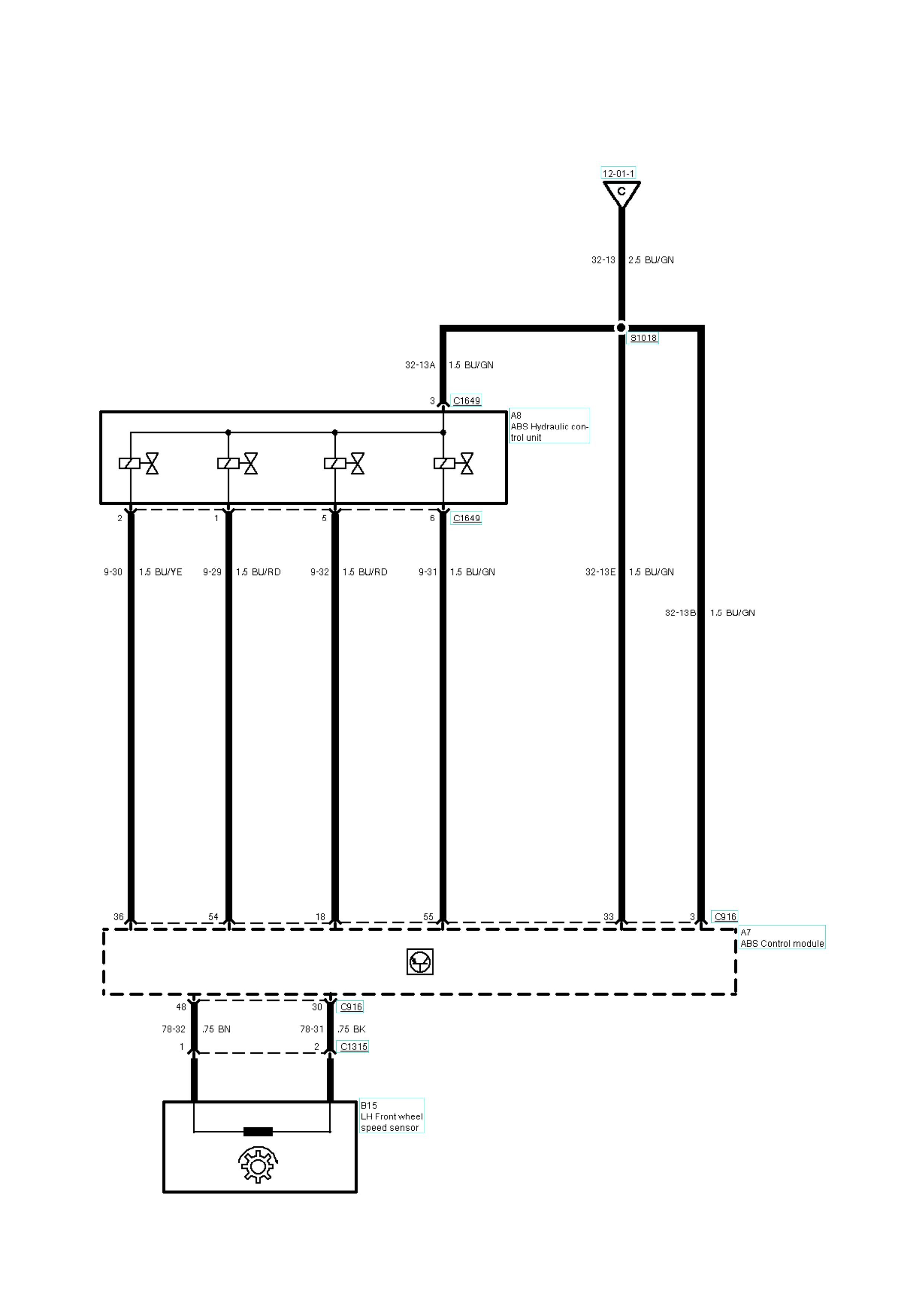

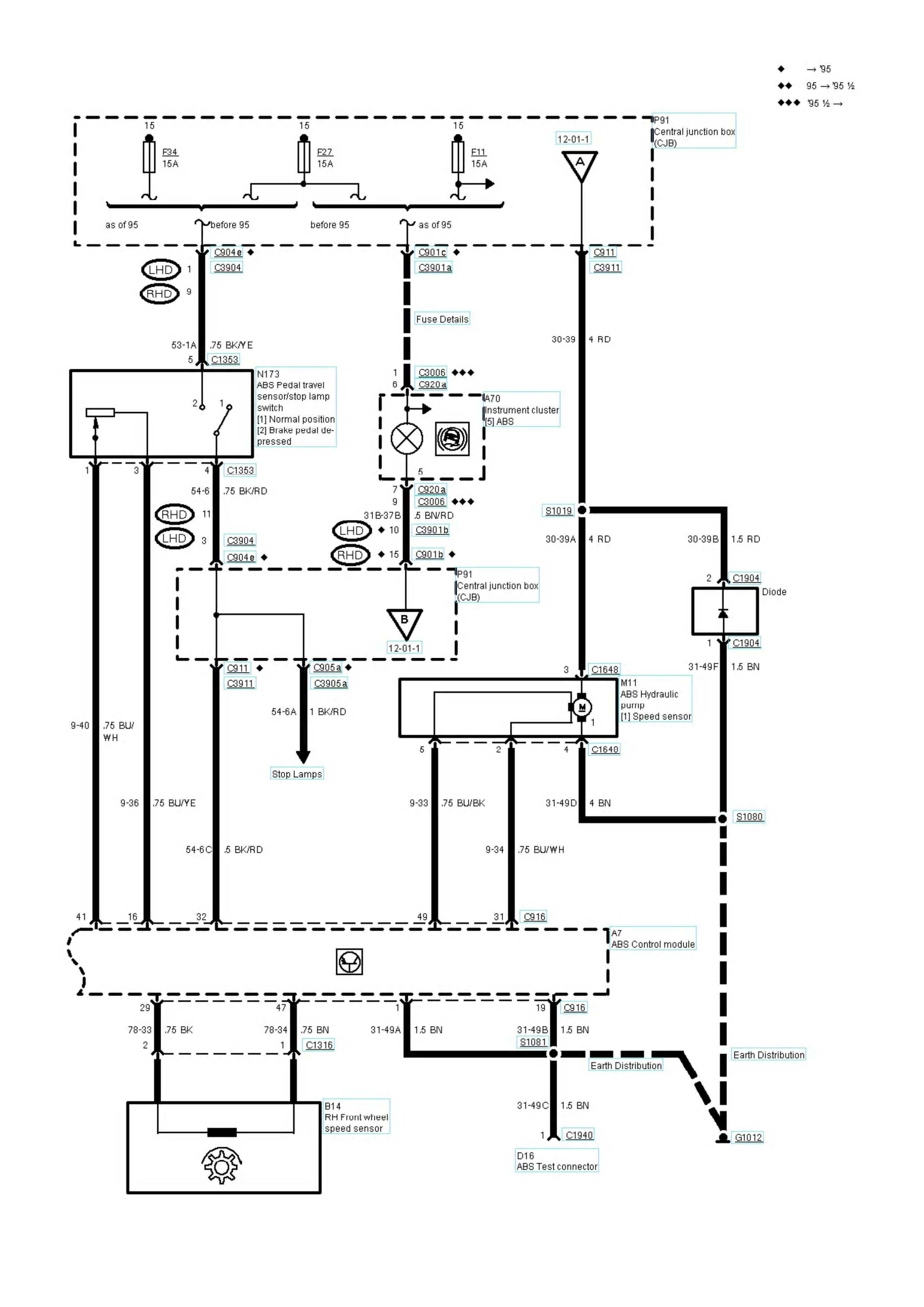

Помогите найти схему ABS 1994г, или хотя бы цоколёвку тёмно зелёного реле (реле ABS). У меня отсутствует

держи раз
W57Z1009.jpg [ 361.17 КБ | Просмотров: 2949 ]

два
2.jpg [ 467.36 КБ | Просмотров: 2943 ]

три
3.jpg [ 273.93 КБ | Просмотров: 2938 ]

Большое спасибо!!! Разобрался без схем. Нашёл оригинальное реле (Тёмно-зелёное и всё заработало)
