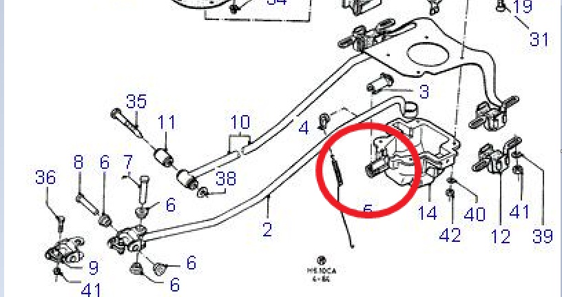

На картинке обозначил

Если тяга относительно штока КПП сдвинется хоть на 1мм - уже не воткнуть передачу.

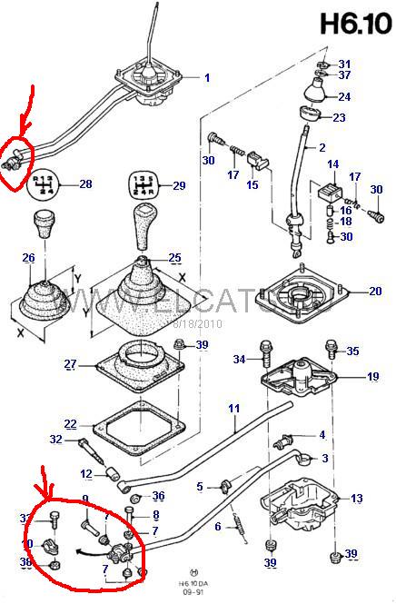

теперь по поводу люфта. Люфт примерно 2-3 мм в продольном направлении и где то 5-10 мм в поперечных вот в этом узле:
диаметр отверстияв этом пластиковом кожухе больше чем диаметр тяги где то на сантиметр, вот она в нем и болтается почти свободно...
