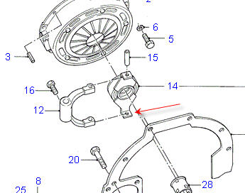

вобщем похоже выжимной с вилки соскочил и его перекосило.вспоминаю,когда менял коробку,при большом желании его можно было с нижнего штыря сорвать.втыкаю первую при заглушеном двигателе,выжимаю сцепу,завожу,машинк чуть дергается,как на густом масле но стоит на месте.дальше передачи включаются как с недожимом сцепления.пытался передвинуть сектор на щелчок-при нажатии машинк глохнет

Как описано в моей ссылке ,видимых следов износа у себя я тоже не наблюдал,кроме сломаного штырька на вилке и образовавшейся, из-за провернувшегося выжимного подшипника борозды на корпусе коробки передач.... почему первый раз и поменял только вилку...
Ну в общем как ни крути,но надо снимать коробку и смотреть... а что может быть , ты уже знаеш...
