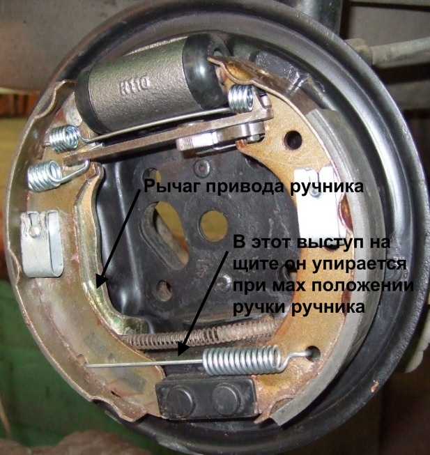

Что имеем по факту. Износ барабанов есть, примерно одинаковый. Износ колодок очень незначительный(фото) и одинаковый на левом и правом(торможу не активно). Планки автоподвода не менялись - но зачищены до блеска и работают(не слетают). За год их состояние никак не изменилось. При снятом барабане видно, как щелчки выбираются при нажатии на педаль. Пружины колодок и солдатики менялись год назад. Шланги при торможении не деформируются. При затягивании ручника без барабана рычаг привода колодок движется до упора в тормозной щит, не заедает, колодки разводятся(кажется передняя больше). Тормозные цилиндры одинаковые Фенокс, диаметр 22,22(уже почитал форум и понял,что кажись развели в магазине и привезли от универсала). Косяков в сборке колодок и правильности в положении пружин вроде не нашел. Регулятора тормозного усилия на зад не нашел.

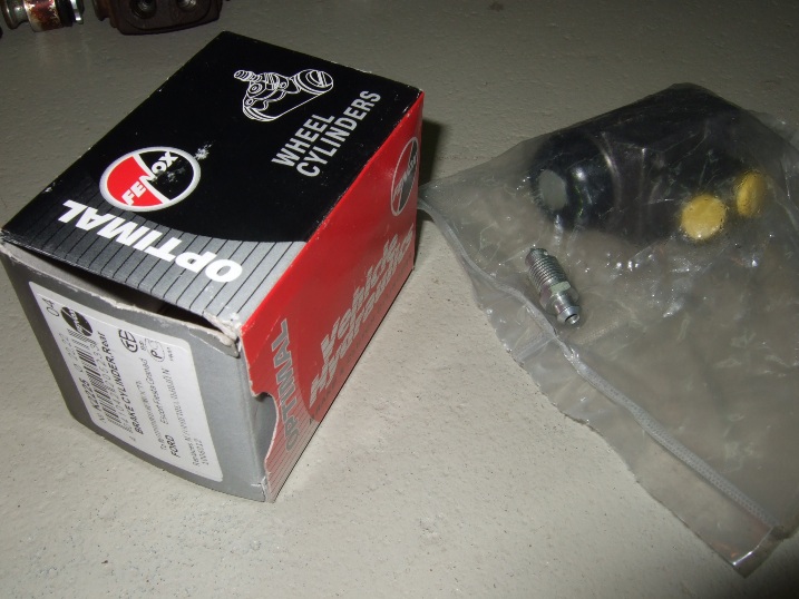

Комментарий к файлу: Цилиндр такой. Отличаются правый от левого штуцером прокачки, цветом пробочек(желтые и красные) и размером коробок :))))))))))))))))
Копия DSCF2881.jpg [ 118.8 КБ | Просмотров: 12696 ]

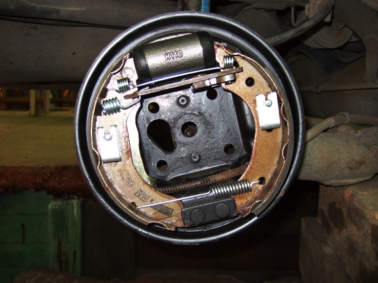

Комментарий к файлу: Правое колесо год назад. Левое - зеркально.
Копия DSCF2909.jpg [ 111.27 КБ | Просмотров: 12700 ]

С регулировкой ручника всё в порядке. Гайка на рукоятке закручена до конца резьбы, рычаг привода колодок перемещается свободно и до упора. Если рассуждать логично про ручник, значит одна из колодок не отводится до упора в барабан. Но какая и в чем причина? Было же всё нормально со старым цилиндром, да и поставил то вроде всё правильно. Кстати, в ФАКах у Егора на фото нижняя сводящяя пружина стоит не правильно.
ЗЫ: Ну я не спец по тормозам, но уже год правый Фенокс вроде фунциклирует нормально.
Копия DSCF2912.jpg [ 169.31 КБ | Просмотров: 12691 ]

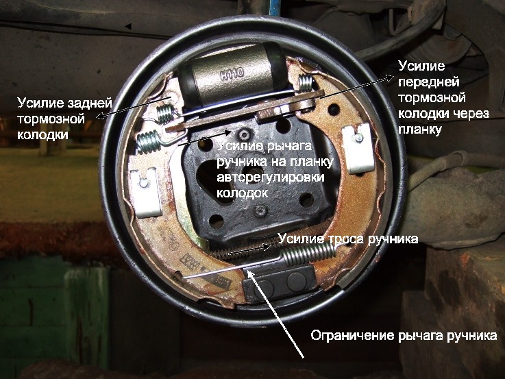

Старый цилиндр - ручник в норме(колесо тормозил на стенде), тормозное усилие от педали чуть меньше правого.
Новый цилиндр - ручник не держит(колесо крутится на стенде), тормозное усилие в 4 раза ниже правого.
Менял только цилиндр. Остальное не трогал, собрал вроде без ошибок. Планка авторегулировки подвода колодок работает и держит(не слетает). Нажимал на тормоз без барабана - прощелкивается и колодки раздвигаются. И на стенде ТО был бы срыв в тормозном усилии.
Если одна из колодок не прилегает к барабану, что её может тормозить? Перебирал барабан 3 раза со снятием солдатиков.
По субъективным ощущениям поршень передней колодки выходит из цилиндра дальше поршня задней.
Но по идее, если цилиндр не дает должного усилия поршням, планка автоподводки отщелкнется на меньшее количество щелчков. И ручник может по этому как следствие не держать - рычаг ручника на задней колодке передает усилие на переднюю через планку автоподвода.
Разве не так?
Но это в теории - как это проверить в реале?

Комментарий к файлу: Направление усилий в частях тормозного механизма при постановке на ручник
