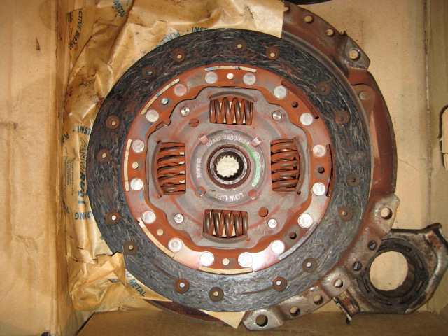

Вот, фота моего старого диска. Вроде, под вал на 17 шлицов:
Комментарий к файлу: Диск сцепления , оригинал LUK, 210 мм,Зетек 1.6
Пробег 190 тыс.км. по Москве.
IMG_5310.jpg [ 141.81 КБ | Просмотров: 13214 ]

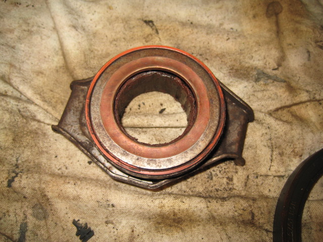

Вот, выжимной:
Комментарий к файлу: Выжимной, Зетек 1.6
IMG_5311.jpg [ 136.01 КБ | Просмотров: 13231 ]
