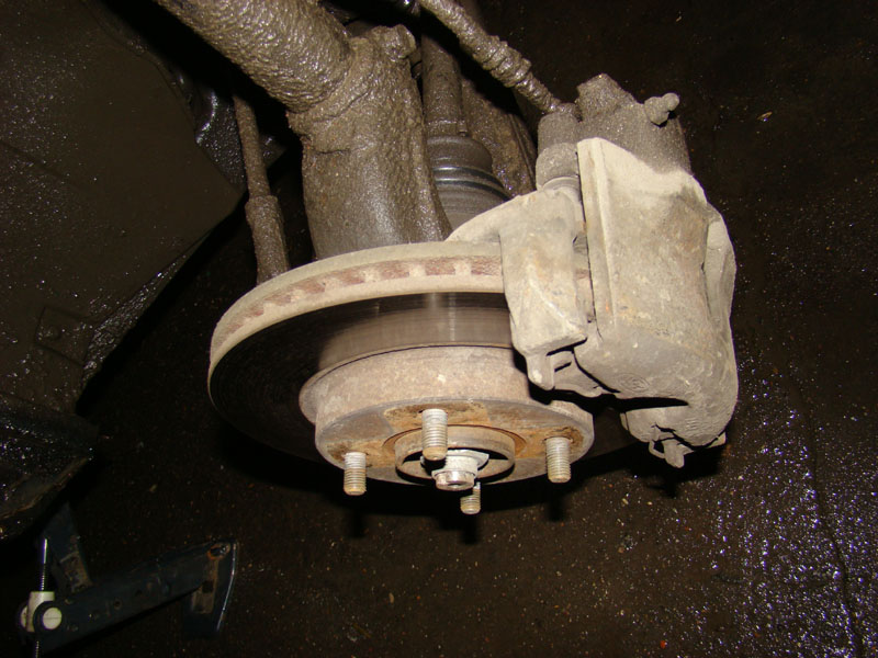

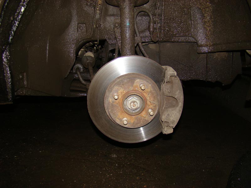

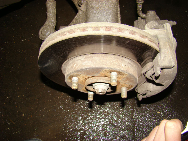

сталкнулся с тем что 13 диски не налазиют на перед, и сильно нелезут, сантиметра 2 нехватает!
предхоз точно менял супорта и диски, старые супорта оказались в багажнике, я по наивности подумал "поменял закисшие" и... купил как дурак 13 колеса
подвека, кулак родные 100%, что туда можно поставить такого огромного?
достаточно долго читаю форум с таким не сталкивался. по возможности сфоткаю покажу

Вот странно. У меня вместо родных 14" спокойно подходят 13". Пробовал.
СообщениеДобавлено: Вт дек 09, 2008 1:45
Сообщения: 4139
Откуда: Великий Новогород
Я тут столкнулся с чем-то подобным.
По весне, вместе с переобувкой в летние 14 литые колеса, я заменил тормозные диски и колодки.
По осени, переобуваясь в зимние 13 родные штамповки, обнаружил, что заедает порядочно колесо за суппорт, даже не крутится.
Ну, штамповки у меня старые, я их корд-щеткой тер-тер в тех местах, болгаркой даже точил, суппорт шкуркой полировал - в конце концов влезли колеса. Немного только недотер - шоркает одно колесо какое-то на скорости чуть слышно и вибрация.
Что за 13 диски купил топикстартер? Оригинальные штамповки? Неоригинальное литье?
СообщениеДобавлено: Вт дек 09, 2008 10:57
Я тоже уже писал, что купил диски от Фиесты, а они задевают за суппорты, сзади без проблем. Разница с родными на взгляд почти не заметна. Может и здесь нечто подобное?

Полмесяца назад столкнулся с такой же проблемой! были 14 диски когда купил машину,но были малость покоцаные,поставил 13 с новой резиной-а полмесяца назад поменял тормозные диски колодки и суппорта-и привет 13 уже не встают-заедают за суппорт-пришлось покупать родные 14,хотя и 13 были от Эскорта-но старенького! Так что ставь 14 мой совет!

добавил фото

Считай номер с суппортов. Считай параметры с колес. Приведи сюда.
СообщениеДобавлено: Пт дек 12, 2008 12:18
Уж больно уж суппорта похожи на Фокус-1. :shock:
Глянь ка тут:
http://wiki.ffclub.ru/ZamenaTormoznyxKolodokPered
СообщениеДобавлено: Пт дек 12, 2008 17:31
Да,проблема в суппортах.Странные.
