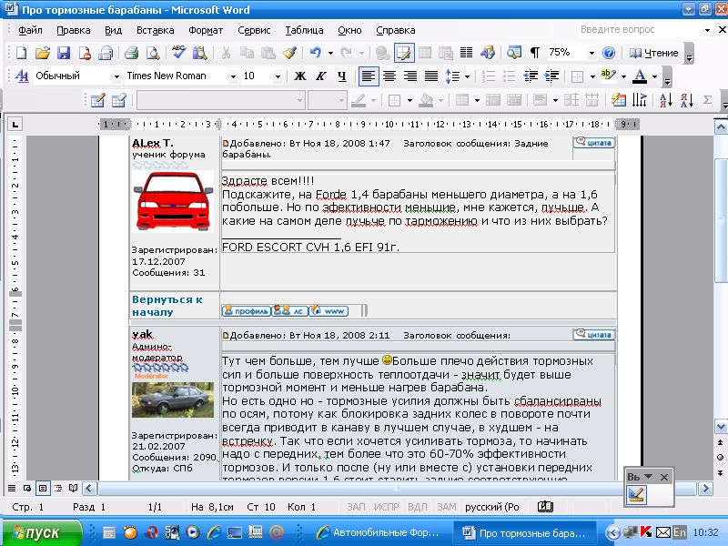

Новый рисунок.jpg [ 127.44 КБ | Просмотров: 10570 ]

Там мой пост на фотке виден, но повторюсь - не пересиль задние тормоза, заблокируется в повороте - уберешься нафиг..
