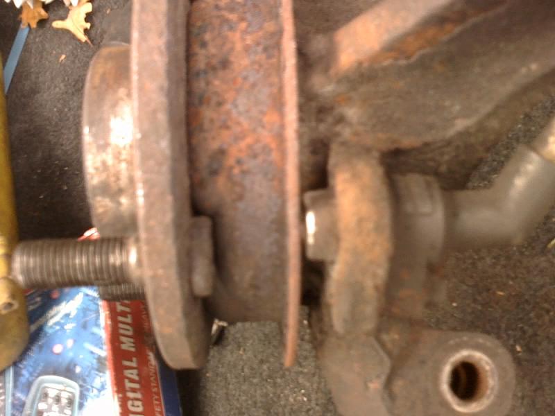

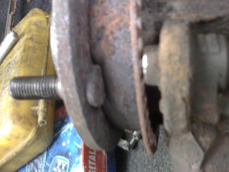

В случае обрыва шпильки на Эскорте с АБСом,подшипник менять не надо. Поменять придётся фланец (запрессован внутрь подшипника).
Дело в том,что венец АБСа не даст выбить шпильку,нет места.

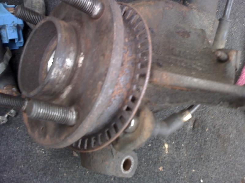

Меняя подшипник,попробовал снять венец,и оказывается что он очень просто снимается и тогда можно заменить шпильку.
