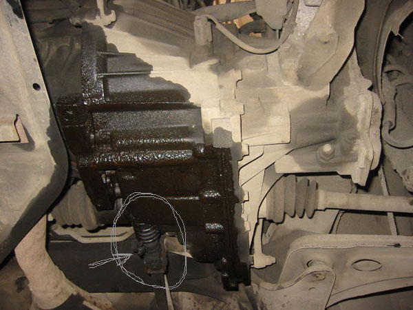

Может, хомутик ослаб,который зажимает тягу от рычага на штоке, у входа в КПП.
Надо брать ключ "на 13" и лезть под машину.
Комментарий к файлу: На снимке с низу виден этот хомут.

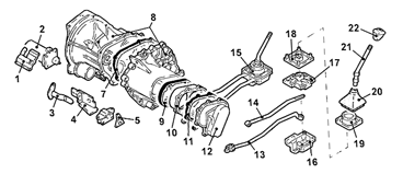

Судя по поведению ручки проблема где-то выше этого хомута. Мне так кажется. Стащил схему с Экзиста.По-моему косяк где-то в деталях 16-17-18-19
2 Стартер 6816676
3 Опора привода передн. моста лев. 6610298
3 Опора привода задн. моста лев. 6974028
4 Кронштейн коробки передач зад.лев. 6758939
4 Кронштейн коробки передач передн. 7204686
5 Кронштейн задн. подушки 6758939
5 Кронштейн передн. подушки 6494712
7 Уплотнитель коробки передач 1054387
8 Картер коробки передач 1053385
9 Уплотнитель промежуточного фланца 1065067
10 Фланец промежуточный коробки передач 1003516
11 Уплотнитель крышки коробки передач 1033226
12 Крышка коробки передач 1033225
13 Тяга привода переключения передач 6581889
14 Стабилизатор тяги переключения 6602641
15 Рычаг переключения передач в сборе 1105979
16 Кулиса переключения передач 1006035
17 Корпус рычага переключения 6157686
18 Кронштейн рычага переключения 6627384
19 Кронштейн манжеты 6791212
21 Рычаг переключения
Комментарий к файлу: Жаль размер маленький - плохо видно
КПП.gif [ 20.07 КБ | Просмотров: 24785 ]

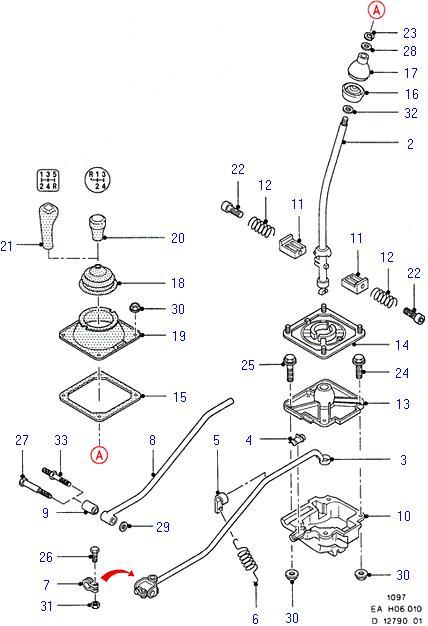

Значит так.
Какая у тебя коробка? B5/iB5 или MTX-75?
Если B5/iB5, то как у меня (и как на вышеприведенном рисунке).
Я думаю, что опустился рычаг у тебя потому, что стопорное кольцо 23 выскочило из своего паза. Это можно проверить сверху, не залазя под машину. Дальше уже защелки 11 не попадают в нужные места (такие плечики) на сложном пластиковом наконечнике рычага 2.
Чтобы снять рычаг, нужно снимать термокожух и, возможно, выпуск.
Покупать все в сборе не вижу смысла. Защелки 11 (6172154) можно купить оригинальные по 3 бакса, кроме того есть ремкомплект Hans Preis (300410) за 4 бакса, включающий их две и пружинки 12.
Поскольку все равно туда лезть, то можно еще поменять подшипник трения 4 (6192095) за 1,5 бакса.
Ну и посмотреть на износ пластиковых плечиков рычага 2.
И еще резиночка там есть в самом низу, которая вставляется в кольцо тяги переключения передач 3. Я вот не понимаю, должен быть между резиночкой и кольцом люфт или нет.
Рычаг 2, сука, стоит 70 баксов.
На разборке мне предложили рычаг в сборе за 500 рублей (я попросил разобрать, у него рычаг 2 стерт почти как у меня).
На другой 300 рублей просят, но еще не снят с машины.
А у меня еще и у карданчика одна ось была разболтана, другая закоксована вообще.
