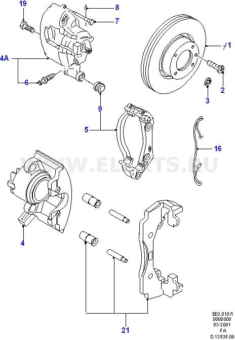

При движении по неровностям раздаётся звон от передних тормозных колодок. На авторынке подсказали что это болезнь всех эскортов, вроде как теряются проволочные успокоители, прижимающие колодки и их надо искать на разборках. Может кто кинет фотку как они выглядят и как крепятся.

А как они выглядят, самому сделать такие можно?

СообщениеДобавлено: Чт май 15, 2008 15:45
Сообщения: 2194
вот картинка, номер 16 на ней - нужная тебе хреновинка. Пружина довольно жесткая, так что для ее изготовления скорее всего термообработка понадобится..
Коды для заказа:
16 Spring - Brake Caliper
1661473
from 15/1/1995 to 15/12/1995 | Cosworth 2.0
6501427
from 15/1/1995 to 15/9/2001 | 2.0L DOHC EFI 16V (150PS)
from 15/1/1995 to 15/9/2001 | CVH
from 15/1/1995 to 15/9/2001 | HCS
from 15/1/1995 to 15/9/2001 | Kent Diesel 1.8
from 15/1/1995 to 15/9/2001 | Zetec-E
З.Ы. Тему всетаки перенесу в эксплуатацию Эскортов

СообщениеДобавлено: Чт май 15, 2008 17:10
Сообщения: 822
Откуда: Петербург, юго-запад
нееее, у меня другая совсем.
продано
СообщениеДобавлено: Чт май 15, 2008 18:24
Зарегистрирован: Пт авг 24, 2007 13:19
Сообщения: 37
Откуда: Моск. обл.
У меня тоже другая, причем самому такую не изготовить
Escort 96г.в 1,3 HCS. карб. 5-ти дв. хетчбэк.
СообщениеДобавлено: Чт май 15, 2008 21:12
Сообщения: 2194
Пластинкой такая ? У меня на mkIV такие, но вот Микрокат на 96й год такие рисует только..
Москвич 407. Раритет, однако.
СообщениеДобавлено: Чт май 15, 2008 22:38
Зарегистрирован: Пн июл 23, 2007 19:09
Сообщения: 158
Откуда: Питер, м.Елизаровская
Такую пластину я брал за 140 руб в магаз. Форд на Чкаловской. Правда левый суппорт всё-равно пищит при торможении и пластина не помогает, только смена колодок местами устраняет.
Ицкортик, седан'96 металлик. CVH 1,6 8valve, карб. Weber полуавтомат

Товарисчи, а вообще эта хреновина под номером 16 похожа на датчик износа колодок... :D
найди и поставь прижимные пластины на суппорта. Они продаются, парой, на оба колеса. Ставишь и никаких звонов.
