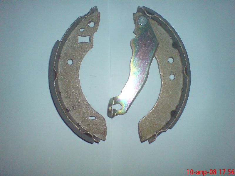

На Эскорт Мк-4 (86-90) задние барабанные колодки с разными толщинами накладок?
Передняя толще а зядняя тоньше?
Может фото есть?

я так помню-они вообще не одинаковые, передняя и задняя колодка...там к одной тяга ручника чтоли приклёпана, но могу ошибаться.....или ты решил переклепать сами накладки :shock: ....

Толщина накладок разная, на той колодке, которая с "крючком" для ручника, толщина накладки раза в три меньше.
DSC00012.JPG [ 115.71 КБ | Просмотров: 4355 ]

Я еще не заглядывал под тормозные барабаны. Не знаю, какая из колодок передняя, а какая задняя :oops:
В мануале колодки называют "ведущая" и "ведомая". Но накладка одной из них значительно толще другой. Даже на моей фотке это четко видно.
Вот у меня в руках новые все 4 колодки и все они разные. Есть правые 2 шт. и левые 2 шт. Какие куда еще не знаю.

Вот ведь... Сколько уже менял колодки - а не обращал внимания.. Хотя все правильно.
Bryking: передняя та, на которой привода ручника нет. Она и толще соответственно..

А какая из них "ведущая" передняя или задняя? Или какая из них "ведомая" :?:

Физика процесса какая получается - при торможении единственное, что мешает колодкам крутиться вместе с барабаном, это опора на щит внизу. Гидроцилиндр колодки раздвигает, но не мешает им двигаться взад-вперед (в пределах, конечно, но этого достаточно). В результате сила трения переднюю колодку еще больше вдавливает в барабан, помогая тормозить, а заднюю - наоборот, отжимает от барабана, мешая тормозить.
Вот они и изнашиваются неровно..
