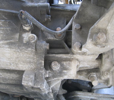

Дело в том, у меня на коробке отсутствует контрольное отверстие уровня масла как класс.
А уровень масло узнать очень хочется, есть мысли, что его мало.
Сливать (сливное отверстие конечно же есть :-)) и заливать новое, мануальным обьемом 2.8 или 3.1 литра, совсем не хочется. Опять же коробка iB5 или просто B5 не понятно.
Но сверху коробки находится черный пластиковый сапун, вынимающийся легким усилием, и под ним сразу обнаруживается отверстие в коробку. (На нем еще стрелка есть, для сомневающихся в правильности его установки). Куда скажем заливать масло весьма удобно. И если взять масляный щуп от движка и его туда сунуть, то существует только ЕДИНСТВЕННОЕ положение где он входит максимально глубоко. И на нем естественно определяется уровень масла. У меня таким образом уровень как раз на месте перегиба щупа.
Отсуда просьба к уважаемым, у кого Ескорт после 95г, карб, со 5 ст. коробкой и пластиковым сапуном, взять свой же масляный щуп и померить уровень масла. И сообщить мне :-). Точность до сантиметра вполне достаточна. Или хоть приблизительно. На пример могу напомнить, что длинна стандартного спичечного коробка 5 см. :-)
Дальше я уже соориентируюсь. Буду очень благодарен. А может эта инфа еще кому-нибудь пригодится.[/b]

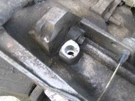

Уважаемые, ну правда мне не дает покая этот уровень масла.
Уделите минутку, посмотрите у себя. Сделать это очень просто.
Щуп в отверстие надо вставлять нижним концом где-то на 7-8 часов (6 на радиатор).
Комментарий к файлу: а это бок коробки, где по мануалу должна быть пробка контроля уровня. Правда под разьемом датчика заднего хода есть некое заделанное отверстие, может это было там?

Комментарий к файлу: а это то отверстие в которое, после вытаскивания сапуна, нужно вставить масляный щуп

Коробка вроде похожа, но такого сапуна у меня нет, он у меня - пластиковая трубка со стороны лонжерона...
Посмотри на свою картинку, на фото "сбоку", строго в месте изгиба провода (за ним), есть пробочка - масло должно быть до этого отверстия.

Сегодня еще раз в гараже внимательно рассмотрел свою старую коробку, пробку я тебе показал верно!

Дело в том, что мышина 1996г., а имено с этого года изменен механизм регулировки хода педали сцепления. И это как-раз торчит болт регулировки. А пробки нет. Очевидно как раз и пала жертвой данного нововведения.
Причем в том фордовском мануале, что ходит в инете (90-97г.) этого еще нет, а Найнце все хорошо нарисовано.
Escort CLX 1.6 карб. TLD, 96г.

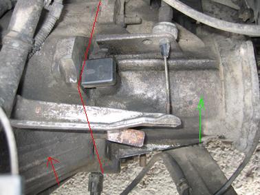

СообщениеДобавлено: Пн апр 04, 2005 21:45
Автолюбитель
Сообщения: 1159
Регулировки сцепления на коробке передач в этом месте нет и быть не может, потому что коробка состоит грубо из двух половин, я их на фотке разделил красной чертой. Красной стрелкой я обозначил колокол сцепления, сухой картер, в котором находятся детали сцепления, масла там нет! Зеленой стрелкой обозначил непосредственно коробку передач, картер, в котором находятся валы и четвереньки, там и нужно масло.

Откуда: Петербург
Забиваться не надо. Я просто согласен встретиться и угостить пивом. :-) Все верно. Эта выступающая на 2см. шестигранная бобышка под ключ на 10 и есть пробка. И наверное, так и было, что при каком-то действии не смогли отвернуть внутренний шестигранник и туда забили что-то типа TORX. Резюме - не надо доверять всяким мануалом, если машине больше года, да еще в России, то там все уже давно переделано :-). Больше творческой мысли. Буду исправляться. :-)
