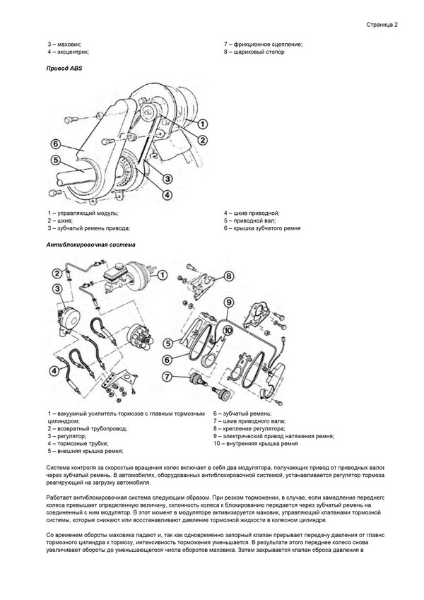

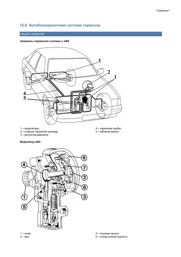

Сообщения: 502
Simbir писал(а):
Может у вас возможность есть каталожный номер ремкомплекта ГТЦ на экзисте подсказать? я поискал как смог, так ремкомплект там стоит больше чем сам ГТЦ, и ещё не сочтите за наглость, может есть возможность выложить изображение регулятора тормозных усилий и подписать какие куда трубки, у меня там всё заглушено ТК предыдущий хозяин ставил ГТЦ от ТАЗа я теперь не знаю куда чё!
вот схемы:)) надеюсь разерётесь...

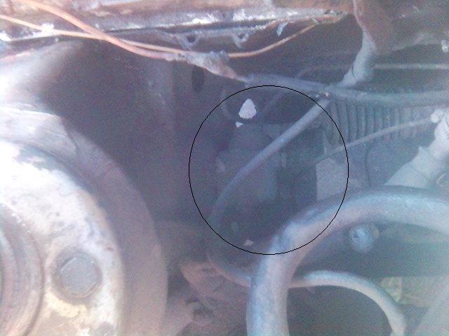

yak писал(а):
Регулятор тормозных усилий - не подскажу, у меня его нету нигде, это видимо в версии 1,6 - у тебя и передние диски вентилируемые, и назад вот регулятор появился. Поищи здесь, на форуме, CD-мануал по Эскортам третьим-четвертым, там тормоза с АБС разрисованы - там регулятор есть, кажется.
З.Ы. Вопросы по делу наглостью являться не могут по определению ! :)
АБС у меня конечно же нет и диски впереди простые, может я эту штуку не правильно обозвал, стоит она на правом лондероне прод аккумулятором, и к ней 4 трубки, 2 видимо к ГТЦ а 2 толи на задние толи на передние, у меня эта штука на окушке закисала и потому одно калесо клинило!

Сообщения: 2194
Ага, понятно. Эта хреновина не регулятор в том смысле, что она не связана с разгрузкой заднего моста. Хотя она вроде тоже понижает давление, идущее на задние колеса. Так сходу не вспомню, как там разведены трубки, вечером гляну - напишу. Или на покатушках появись, посмотри вживую :)
