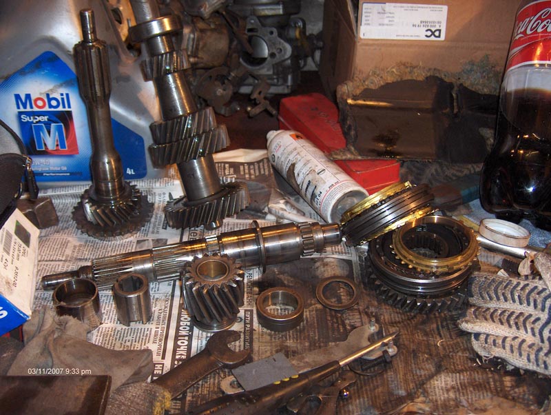

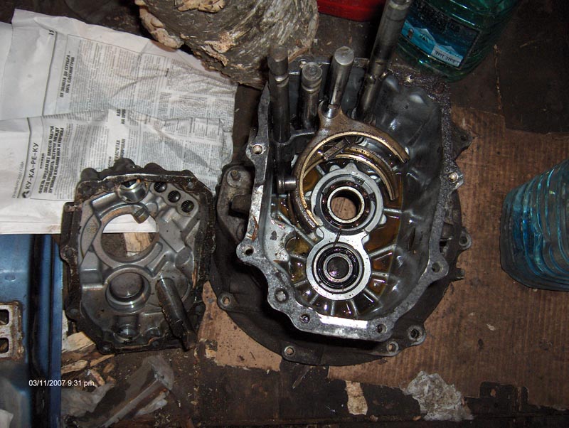

Тут на днях, наконец разобрала свою первую КПП от БМВ! Это для практики - в планах хочу свою от Эскорта перебрать!
Итак! после разбора выяснилось - хорошенько подточены пару шестеренок, само собой подшипники, + 1 сгоревший синхронизатор!
HPIM1595.jpg [ 156.14 КБ | Просмотров: 7069 ]
HPIM1594.jpg [ 148.07 КБ | Просмотров: 7069 ]

Димка, я сидела с этой коробкой вечерами после работы и института недели 2!
Все болты открутила, крышка не идет... что то держит, руками разводила... потом нашла еще скрытые болты, снова крышка не идет, сноба нашла пару скрытых, снова не идет... потом 3 раза покрыла матом КПП, взяла молоток и типа выколотки, и слегка в щель крышки и самого корпуса просунула и стала выбивать легкими ударами... вышла... а дальше была морока как валы вытащить... раскачкой и вытащила... 1 вал неразборный, литой так сказать, второй разобрала, на фотке детали видны с него...
короче там куча стопоров.... дербанила на полу у входа в гараж, половина стопоров ушла вниз... зато поняла принцип работы, даже держа вал можно руками передачки включать.... у меня только 2 получилось....
Вообщем Димка я так поняла нам на эскортовскую КПП нужно 2 прокладки (вроде 2), масло, подшипник первичного вала!!!!! и еще мне кажется остальные за компанию поменять! у меня еще наверное 1 синхронизатор будет!
Вообщем у меня лежит 4КПП с эскорта еще и 3 коробки с кадета...
с Эскорта КПП работает, думаю они ведь похожи, может перед тем как разобрать свою, еще и ее попробовать, может даже что из запчастей подойдет???

в принципе смогу... но так как растеряла стопора и еще там есть некоторые одноразовые детальки... КПП изрядно потрепана, синхронизатор под замену, 1 подшипник я раскрошила по неопытности... все ж знают, что на БМВ пасаны гоняют!
Собрать вроде не особо сложно! я попробую хотябы собрать обратно разобранный вал, и потом оба запихнуть снова в корпус...

Съемники... ни одного не использовала, все так снялось... я тоже не бум-бум! Но Димыч ты же хочешь хорошую перебранную КПП??? я тоже... может с форума кому еще захочется заморочится... у меня на этой очень хорошие передаточные числа, а ту которую я купила меня 1 и 2 передача не устраивают, разгон тупой, сама КПП кажется с Транзита, а тРанзит это что??? микроавтобус??? ему тяжести таскать, а не гонять.... хотя на этой КПП тяга в гору просто офигенная!
пока не поставила другую КПП, никогда не думала что все так коренным образом поменяется!
