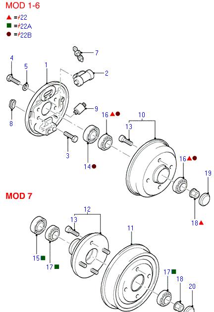

Картинко. Она все расставляет по местам. У меня - универсал, верхняя картинка - моя.
Наборная гайка - №18. Если ее уже скручивали, то как вариант она при откручивании рассыпется на несколько тоненьких пластинок, закручивать ей же будет опасно.

Пральна.... Ступицу то зачем вытаскувать?.... Просто гаечку свернуть надобно...
Ток она большая.... И трубочка длиииинненькая нужна.... Метра полтора-два.... штоб скрутить.....
Или я меня просто затянута была так....,
што без трубочки никак....

Ставлю коньяк что на его авто легче откручивать четыре болта чтобы снять барабан вместе со ступицей !!!!!!!!!
ЗАЧЕМ ВЫ будете трогать подшибники если нехотите их менять ??????????????
барабан через подшибники на ступицу, а ступица к подвески на четырех болтах.

Ага, 4 закисшие гайки открутить - легче легкого...
Барабан изящно снимается, если открутить 1 большую центральную гайку. А дальше - один подшипник окажется внутри снятого барабана, второй - на оси...

Спасибо Iggi за картинку, но у меня там граната другой системы. Я слышал, что трудности начинаются со снятия колпачка. Потом гайка то ли левая резьба, то ли правая (хотелось бы знать), зашплинтована ли, ну и сам подшипник то ли выбивается. то ли выпадает прямо в руки. И нужно ли его менять после всего? (чем смазывать)? И как снять барабан если большая выработка? Кто прошел через всё это - должен знать. Дело вроде не мудрёное, но с дуру можно дров наломать.

Извини не соглашусь. ПРАВИЛЬНЕЙ открутить четыре гайки (КОНЕЧНО БОЛТА, СОВСЕМ ПЛОХОЙ СТАЛ), без трогания подшибника.
Объясняю - Болезнь прокрутки подшибника на ступице известна всем.
Снимишь и заплачешь, глядя на синеву перегрева подшибника на ступице.
А болты у фордов ХОРОШИЕ и ничего там не закисает.

Откручивал четырьмя болтами, по мануалу. Сложностей не возникло.

Вадим.... Ему БАРАБАН поменять надо....
Ну снимешь ты ступицу с барабаном.... А дальше?... Как он будет потом барабан со ступицы снимать?...
Лучше уж центральную гайку на авте скрутить, чем потом ее со снятой ступицы сворачивать....
