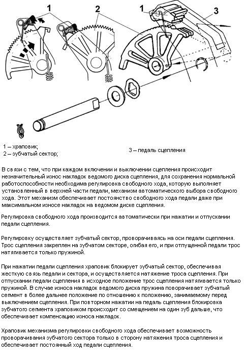

Здравствуйте, уважаемые эскортоводы :)
Подскажите, плз, в какой момент движения педали должно включаться сцепление?
ЗЫЖ Перечитал весь форум - не нашел. В инете тоже тишина. В руководстве только автоматическая описывается и то, только принцип действия.
А то у меня сцепление пробуксовывает, а подозревать, что пора менять - рано.
Но! Сам акт сцепления происходит где-то в последней пятой части всего хода педали. Не поздно ли?
С уважением.
ESCORT 1,6i 16V ZETK-E L1H 1997 ZELENY'Y
СообщениеДобавлено: Вс фев 18, 2007 23:55
Залезь под торпедо и посмотри сектор.
сцепл.JPG [ 91.8 КБ | Просмотров: 5169 ]

Спасибо за картинку.
Почти понял. Но, мучает один вопрос по принципу действия:
В какую сторону ползет храповик по мере изнашивания сцепления?
СообщениеДобавлено: Пн фев 19, 2007 0:15
Начальник гаража
Сообщения: 2382
Откуда: Моск. обл.
Педалька ползет вверх, храповик стоит на месте.
Ескорт 92г. Зетек 1.8
СообщениеДобавлено: Пн фев 19, 2007 0:16
Читай пожалста внимательно:"В случае износа накладок ведомого диска пружина поворачивает зубчатый
сегмент в более дальнее положение по отношению к положению, занимаемому перед
выключением сцепления. При повторном нажатии на педаль сцепления блокировка
зубчатого сегмента храповиком происходит со смещением на один зуб дальше, что
обеспечивает компенсацию износа накладок.
Храповик механизма регулировки свободного хода обеспечивает возможность
проворачивания зубчатого сектора только в сторону натяжения троса сцепления и
обеспечивает постоянный ход педали сцепления. "

Вот, ёлы-палы! Сори за тупизм. Я читал внимательно. В теории и относительных понятиях мне всё понятно, а в абсолютных нет.
На приведённой картинке, в какую сторону перемещается храповик по мере изнашивания сцепления? Вправо или влево? К какому краю он становится ближе?

С педалькой тоже непонятно, она не может вверх двигаться.
Я не пойму к какой части сектора стремится храповик с износом к правой или левой.
Могу по другому спросить: По мере изнашивания сцепления тросс становится "длиннее" или "короче". Т.е. что компенсирует храповик своим перемещением, то что тросс "стал длиннее" или что он "стал короче"?

ИМХО, на форуме уже говорилось, что после 95г. этот сектор на педали сцепления имеется, но регулировка осуществляется по другому, т.е. не автоматически, а болтиком под внутренний шестигранник. МишаЛ даже фотку выкладывал. Посмотри аналогичные темы. Удачи!

Фотку нашел. Спасибо всем. Кажись я раступил. Храповик перемещается влево по сектору и не дает педали подниматься (это тоже раступил) выше положенного. Т.е. храповик компенсирует "удлиннение" тросса.
+1
Храповика там вообще не должно быть, а болт прямо из педали торчит. При его закручивании педаль приподнимается. Много не крути только...
Чуть подтяни и попробуй тронуться - не понравится, еще подкрути, и так пока не найдешь оптимальный момент включения сцепления. Если износ еще нормальный, то это должно быстро получиться.

Но, мне кажется сцепление не должно пробуксовывать.
Болт регулирует положение педали. Как надо натянуть трос (поднять педаль) что б сцепление стало буксовать?
...скорее всего дело в износе диска сцепления, имхо.
