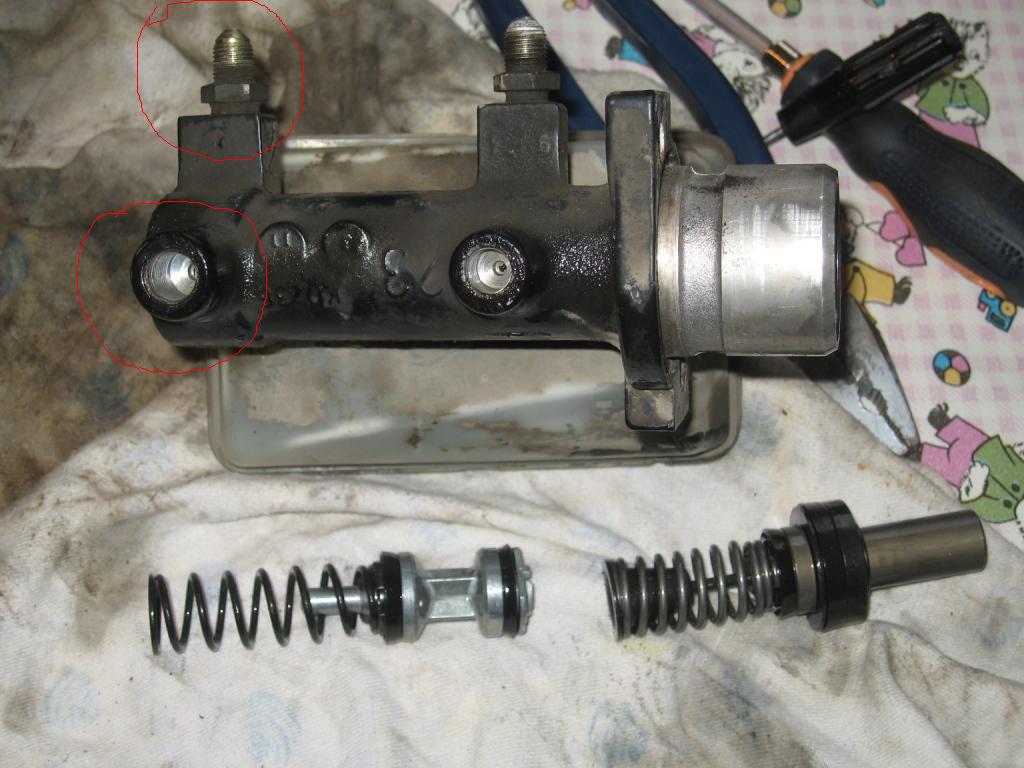

Всем привет.
Ни хрена ни чего не прокачивается. Тупаризм какой то Фордовский.
Систему пробывал продувать - всё нормально, трубки чистые.
Во общем причина в самом ГТЦ, других вариантов нет. Мучает только вопрос, почему после замены резинок ни чего не изменилось.
У меня почему то из указанных на рисунке отверстий не течёт жидкость когда прокачиваешь. Из первых двух отверстий, которые я так понял идут на переднее колесо, жидкость брызгает, но когда подключаю трубки системы и откручиваю сливные отверстия передних тормозов, то жидкость еле еле капает, то есть опять таки ГТЦ не создаёт нужного давления, чтоб выдавливать всё с напором. И если на передних хоть что то капает, а по идее должно пшикать с воздухом выходящая жидкость, то на задних вообще ни чего не происходит и это логично, так как, как я и говорил, из отмеченных отверстий для трубок задней тормозной магистрали ПОЧЕМУ ТО!, вообще ни чего не брызгает.
ВОПРОС: что могло не так собраться или, что могло внутри случится с поршнем. Там может какая то особая последовательность сборки должна быть?

Кстати все технологические отверстия в самом поршне чистые - проволока везде проходит. Зеркало цилиндра тоже идеально. Тут видать какой то прикол с этими поршнями внутренними. Но я всё собрал так как и положено - это 100%. Единственно может всё должно как то повёрнуто быть внутри определённым образом? Хотя вряд ли.
Цилиндр два раза разберал и ставил и один хрен - всё тоже самое.

Да прикол в том, что даже не подключая тормозные трубки, из крайних отверстий, которые идут на задние колёса, не брызгает жидкость.
Во общем решил всё таки купить б.у. цилиндр и посмотреть что получится. Естественно постараюсь найти в рабочем состоянии, то есть который ещё не сняли с машины. Благо, уже 11 объявлений нашел. Да и потом, уже в принципе знаю как проверить. Должно однозначно, по любому брызгать из всех дырок а не только из отверстий, которые идут на передние колёса. Хотя хрен его знает. Может у кого завалялся старый ГТЦ? Попробуйте налить в ёмкости сверху, куда вставляется бачёк для жидкости. Там их две: одна как раз за передние колёса отвечает, вторая за задние. Просто по два миллиграмма накапайте и нажмите на цилиндр вручную. С первого отверстия сразу жидкость убывает и выходит в технологические отверстия для трубок. А вот со второй дырки (на задние колёса), вообще ничего не убывает. Вернее убывает, но так медленно и долго, раз 30-40 нажимов пришлось сделать на поршень.

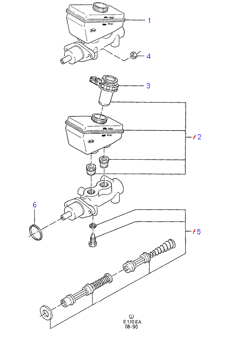

Вопервых, надобно привести на место задний поршень и убрать причину его вываливания. 90+ Эскорты я знаю хреново, но 'солдатик' поршень не удержит - он только держит колодки на месте, без него все будет великолепно тормозить, только колодки будут болтаться в барабане , так что почему поршень выдавило - стОит разобраться. Не должно при целых колодках, барабане и цилиндре.
Вовторых - тормозуха из бачка в цилиндр льется? Для начала без поршней - заливаем и смотрим, должно без препятствий вылиться в цилиндр, а оттуда в выходные отверстия. Если льется без поршней, проверяем в собранном виде - должно проливаться насквозь безо всяких качаний. Если нет - значит поршни сдвинуты вглубь цилиндра и не открывают заливные отверстия (их два - по кол-ву контуров) в отпущенном состоянии. Похоже, что у тебя как раз этот случай - сдвинут вглубь второй поршень. Положение второго поршня, если я правильно понимаю, здесь определяется длиной винта в первом поршне - завинтив винт в поршень, мы сожмем пружину между поршнями и пружина на втором поршне выдвинет его наружу. ('наружу' здесь и далее - к отверстию для поршней,'вглубь' - к глухому донышку ГТЦ) Чтобы не заливать тормозухой всю округу, я бы попытался осветить внутренность цилиндра и смотреть на перекрытие заливного отверстия манжетой, но реально ли это на эскорте 90х - не знаю. В любом случае, попробуй, либо воздухом дуй - в ненажатом состоянии ГТЦ продувается насквозь из любого выхода. Приходить воздух должен в бачок при заткнутом втором выходе контура.
А не прокачивается потому, что второй контур не получает тормозухи - и ему просто нечего гнать, а первый тормозуху получает, но не может ее сжать - второй поршень уползает и получается только пустое сжатие пружины.
Вот так, если вкратце, дело и обстоит, IMHO :)
З.Ы. Кстати, если верить МикроКату, то стопорный болтик у тебя таки должен быть. Ну раз нет, значит нет:)
