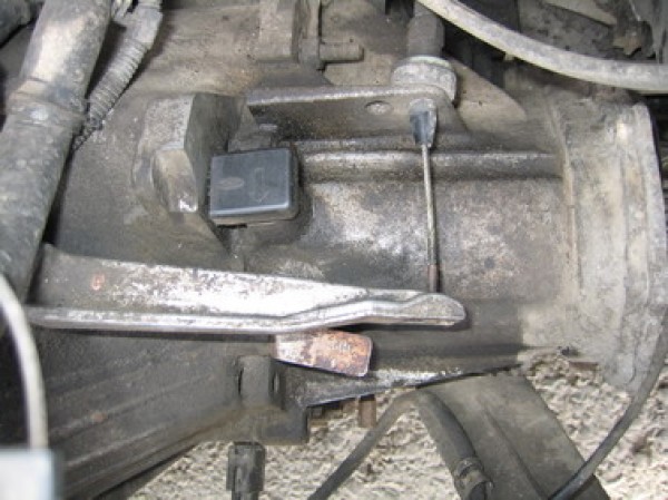

как определить какая МКПП стоит?задняя передача включаеца без нажатия вправо и вниз?.....
И она у меня гонит масло там где приходит трубки от рычага переключения(вроде бы кулиса называеца)есть ли там сальник???и смертельно это ?

называется сальник штока переключения передач

Если масло вытекает, то в итоге можно и без коробки остаться

Я сейчас не у машины,(она в другом городе) но если я куплю сальник штока переключения передач от iB5 он будет разный с коробкой B5?...
Должен быть одинаковый. Его оригинальный номер 6027025.

Bryking писал(а):
Большое спасибо, уже заказал)
