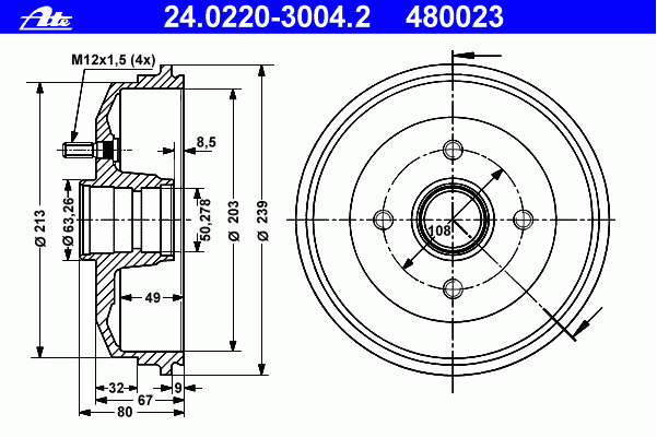

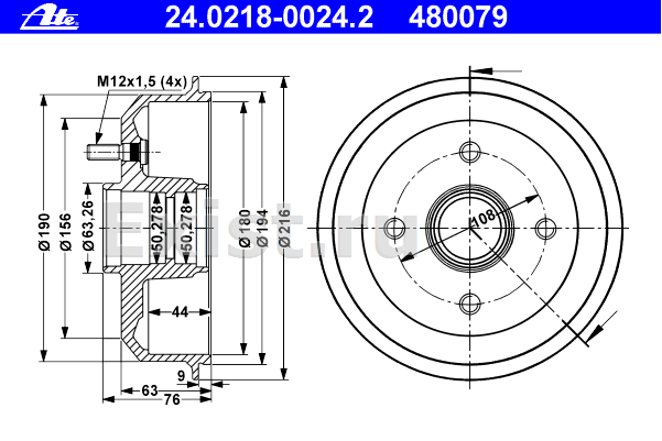

Вот какие бывают задние барабаны на Эскорт (в качестве примера, производитель ATL). На моей машине (в подписи) стоят "маленькие" - 180 мм. Проверить свои диски можете запросто: приложить линейку (хотя бы...) к барабану, после снятия колеса. Сразу поймете "большой" у вас или "маленький" барабан.
Барабан Эскорт 203мм.png [ 20.9 КБ | Просмотров: 4496 ]
Барабан Эскорт 180мм.png [ 59.87 КБ | Просмотров: 4496 ]
