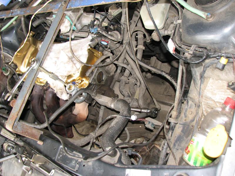

СообщениеДобавлено: Пн июн 01, 2009 11:02
Все таки не пришлось подкручивать (меняю сальники и т.п.). На фотке мотор висит со смещением, достаточным для снятия КПП без подкручиваний. Правое по виду ухо опущено на длину верхней (между гайками) секции шпильки, на которой висит мотор. Кстати подкапотная опора для мотора - шикарнейшая вещь!!! Куски старой кровати (уголки), 15 мин махания болгаркой и дрелью - и ОЧЕНЬ УДОБНАЯ приспособа для вывешивания мотора готова.
GBL.JPG [ 96.34 КБ | Просмотров: 4222 ]
СообщениеДобавлено: Пн июн 01, 2009 11:04
ЗЫ - не бейте сильно за цвет клапанной крышки - якая краска под рукой нашлась, такой и покрасил. Да и машина эта уже по деньгам золотой становится... :smile70:
