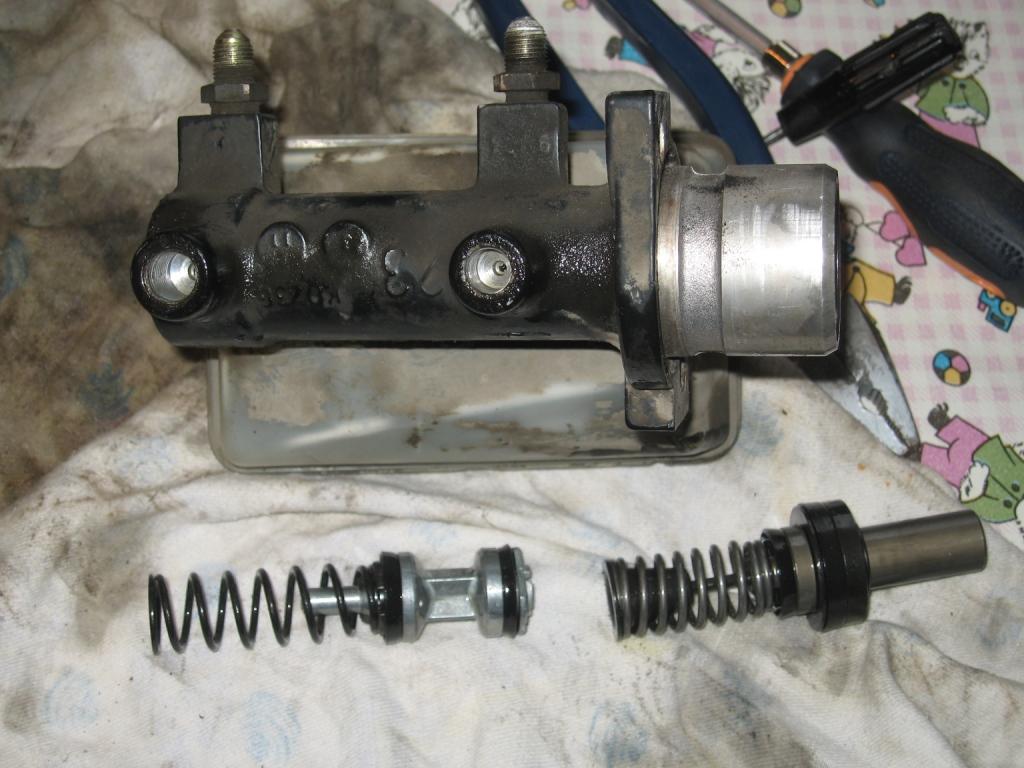

Разобрал свой ГТЦ. Только он вот выглядит не совсем как у вас всех. Мало того что внутренний поршень состоит из двух половинок, так ещё нет того самого штопорного болта под цилиндром. Какие будут мнения. На вид резинки вроде живые да и внутри всё как новое.

Поменял резинки в ГТЦ. Ну и муторное это дело, обратно вставить поршень и закрепить штопорным кольцом. Без четырёх рук что то не реально было всё собрать. Тем не менее, после установки ни чего не изменилось. Как проваливалась педаль, что на выключенном двигателе что на включенном. При нажатии педали тормоза, издается соответствующее шипение вакуумника. И без разницы: работает двигатель или нет.
Решил попробовать хотя бы прокачать систему. При снятии заднего правого колеса, обнаружил потёки тормозной жидкости. Стал снимать барабан, выяснилось, что одного солдатика нет на колодке и поршень цилиндра весь вылез и криво стоит. Сбегал в ближайший магазин и купил универсальные солдатики с пружинками. Цена вопроса - 35 рублей. Поставил всё это хозяйство, стал пробовать нажимать педаль но ни чего опять не происходило. Открутил сливной клапан - от туда ни чего не брызгает.
Походу умер вакуумник. :crowd:
Или есть другие варианты?
Или при мёртвом вакуумнике по любому должна была тормозная жидкость сливаться при прокачке?

У тебя похоже вся жидкость вылилась,так что теперь открой прокачный штуцер на колесе и самотёком дождись пока жидкость не пойдёт,и только потом прокачивай.

Как она могла вытечь, если уровень в бочке нормальный был. Или ты имеешь ввиду, что пока делал ремонт ГТЦ, он мог от туда вытечь? Почему же тогда жидкость туда не поступила, после того как я всё собрал и заполнил бочок тормозухой? По первой конечно как собрал и стал качать шли пузырьки и жидкость один раз долил в бочок. Но потом ни каких изменений не стало происходить, даже после того как я открутил сливной на правом заднем.
Да и потом, как она будет выдавливать жидкость, если походу вакуумник накрылся?
Есть ещё какие соображения на сей счёт?

Вакуумник просто усиливает твое усилие нажатия на педаль, не более того. К тормозам он не имеет прямого отношения. Попробуй прокачивать резкими ударами по педали (помогает раскрыться даже манжетам завоздушеного ГТЦ). Залей клизмой тормозуху прямо в трубки, пока не потечет из прокачных штуцеров, долей в бачек под пробку, и прокачивай...
Похоже ты просто осушил систему.
