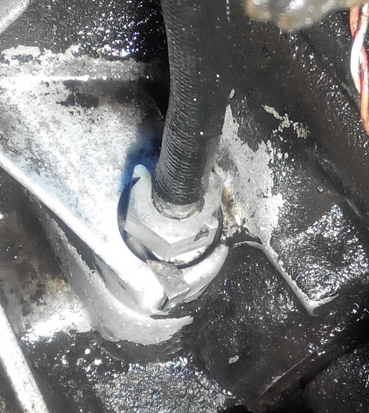

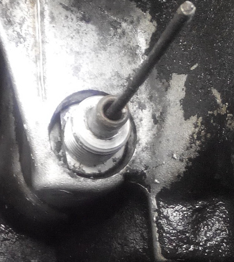

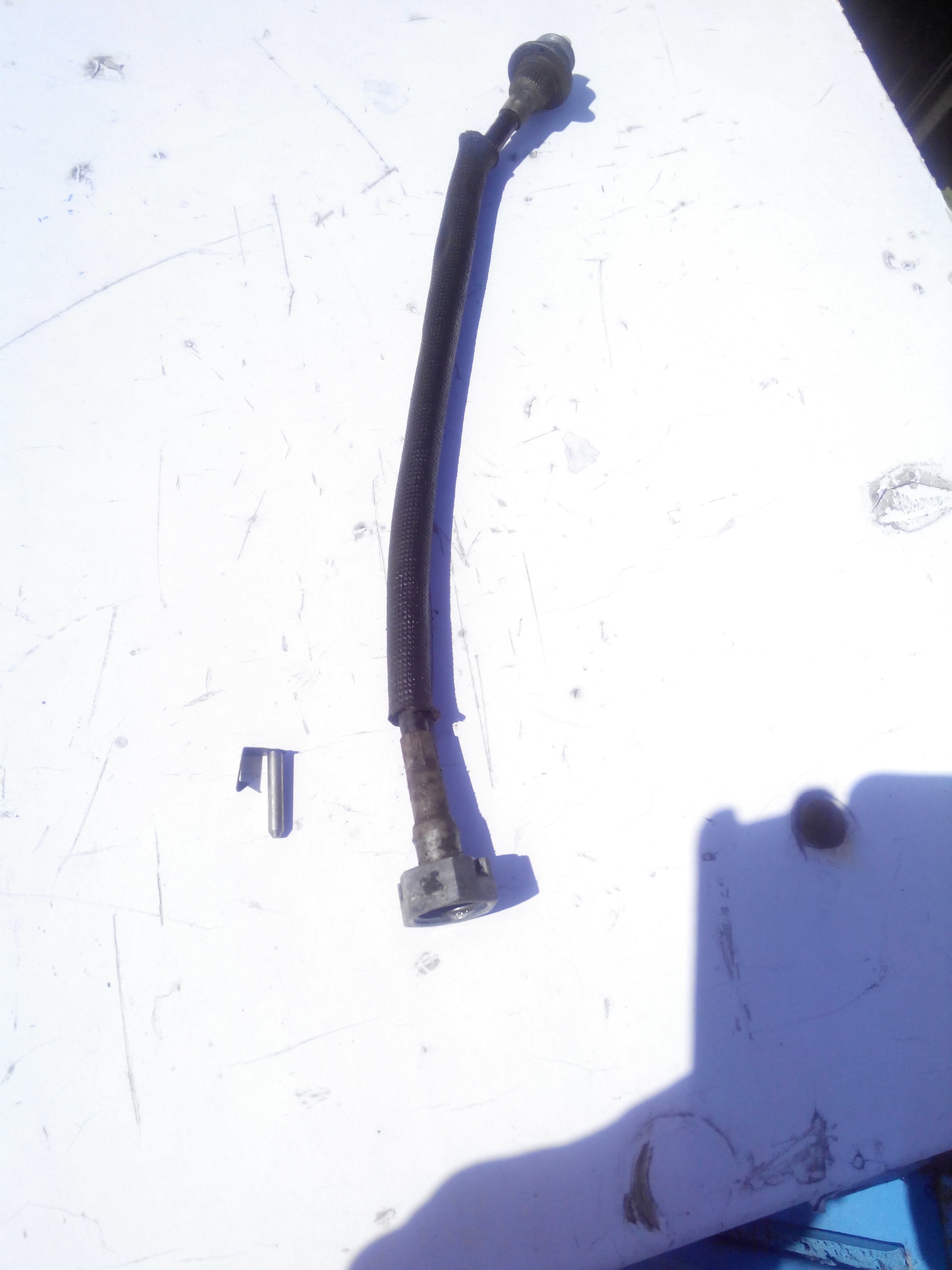

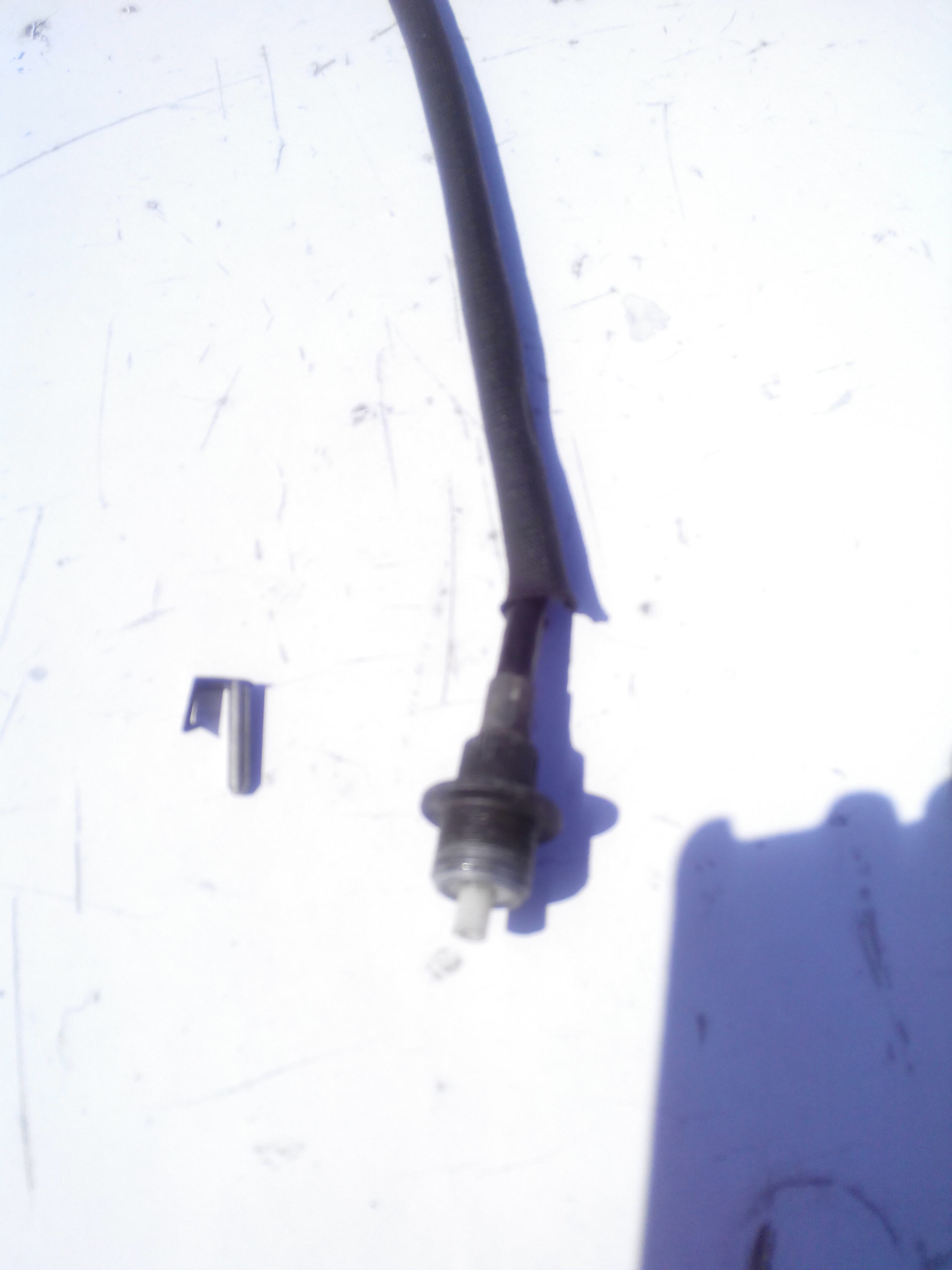

Всем привет, нужна консультация кто сталкивался как отсоединить вторую часть троса спидометра от коробки передач, что б проверить работоспособность, не чего не сломать? первую часть проверил, отсоединил посредине подключил шуруповёрт спидометр показывает.вот вторая половина троса которая не крутится, внутри оборвана сердцевина, кое как открутилась гайка и трос в руках но… кончик троса остался в коробке и как достать его с коробки саму сердцевину, стопор достал пробовал отвёрткай приподнять не получается боюсь сломать залил керосином пускай от макает? И это ещё не всё поехал по магазинам искать трос в обще никто не знает и на екзисте не находят, я его померил где то 35см в длину, машина 98года у кого ни буть токая половика?

Если машина Эскорт, то трос себе (авто в подписи) покупал "13.1521 (или 131521), Adriauto, Трос спидометра". А также 131506 (13.1506) - отличаются длиной. Цена в названом Вами магазине им цена 337-339 руб. Вот картинка об устройстве коробки http://www.auto-parts.spb.ru/cat/fo/pic ... 185378.gif .
