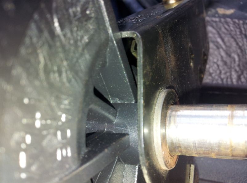

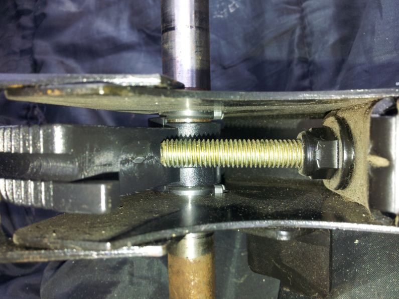

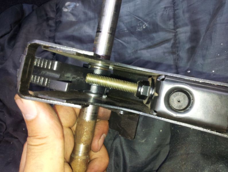

Собственно и ко мне пришла беда сектора, ехал, ушла педаль сцепления в пол и все, приехали. Разобрал как и писали, снял справа скобу, а дальше тянешь ось в лево и слаживаешь аккуратно все что с нее слетает в том же порядке. Сектор поменял, купил SWAG, взял еще один про запас, стоят где-то 5$, запасной так же промажу несколькими слоями эпоксидки в районе оси, там хватает места для этого. Кину пару фот, может кому пригодится. Но есть вопрос к тем кто тоже крутил все это. Скажите пружина одним концом крепится к выступу в полу это понятна, а вот вторым, где она должна красиво крепится к педали? Я ее куда-то подтыкнул, все работает но чутка поскрипывает, хотелось бы всё доделать по уму. Вот может кто помнит укажите. :)
Снимок3.JPG [ 58.84 КБ | Просмотров: 5707 ]
Снимок2.JPG [ 71.81 КБ | Просмотров: 5707 ]
Снимок1.JPG [ 81.68 КБ | Просмотров: 5707 ]

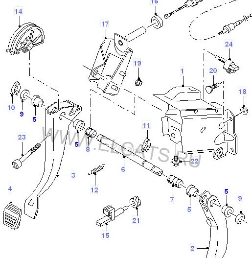

Ну пружина которая педаль к полу тянет. Где она там к педали правильно крепится, вытянул и не припомню откуда. :)

всё там есть :) 12 она :cool:
Снимок.JPG [ 59.61 КБ | Просмотров: 5652 ]

Она одним концом к педали крепится за выемку, другим за сектор.
