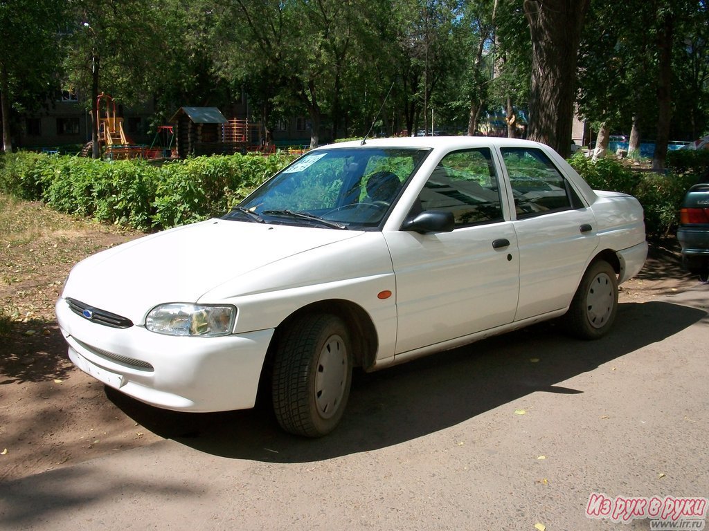

Подскажите в чем дело и как ремонтировать. Первая вообще не работает на форде эскорте 1995 года, движок 1600, коробка механика, сцепление - трос. Трогаюсь со второй.
1.jpg [ 197.39 КБ | Просмотров: 4629 ]
