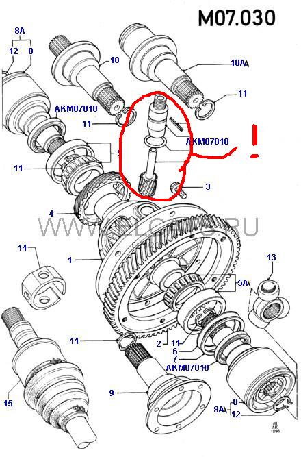

картинка
Комментарий к файлу: Вот эта шестерня
PartsImageHandler.jpeg [ 67.35 КБ | Просмотров: 9321 ]
Opel Astra 1,6 monoinj. C16NZ
5МКПП, хэтчбэк
СообщениеДобавлено: Пн авг 30, 2010 13:54
Пролистай всю темку сначала(не плодите темы),не торопись разбирать коробку иногда плохо вставляют привод тросика в коробку и на приборку.

Кто-нибудь нашел коды этих шестерней? Хочу заказать.
ведущая шестерня привода спидометра?
и
ведомая шестерня привода спидометра?
У самого проблема с шестерней в коробке...если вытащить ведомую шестерню и всунуть в отверстие палец...то чувствуется что ведущая прокручивается...

Разобрали коробку XV\2 повезло что шестерня только слезла с нужного места, потому и прокручивалась.
А на счёт ведомой шестерни, оказалось что предыдущий хозяин вставлял 19 зубчатую, а надо было на 18 зубов.
Всё заработало.
