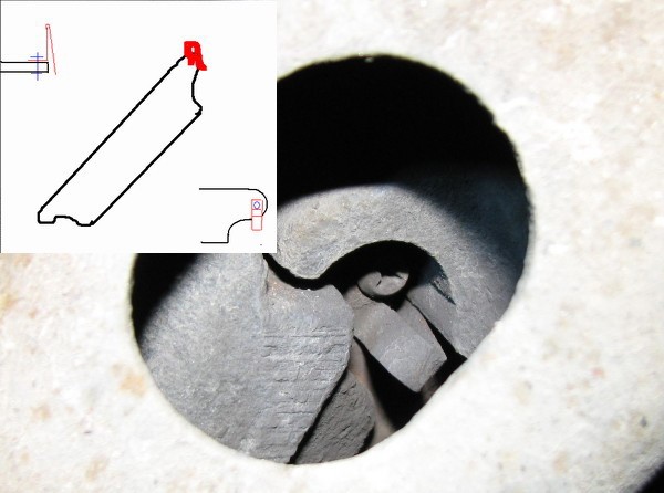

Кстати, пластины про которые писал Creator, на самом деле имеют лишь функцию предупреждения(скрипом о диск) о конце колодок, но не предохраняют от звона. Ну, разве, что чуть чуть. На моих колодках их нет.

СообщениеДобавлено: Сб мар 12, 2011 21:20
У меня именно они убили звон. Стал бы я некие пластинки к новым колодкам клепать без повода...

Я этого и не отрицаю. ;) Просто раскрыл их тайну. :lol: У друга на Ceres'e меняли колодки и я просёк всю фишку - скрип был жуткий, а колодки ещё с напылением. :la-la:
