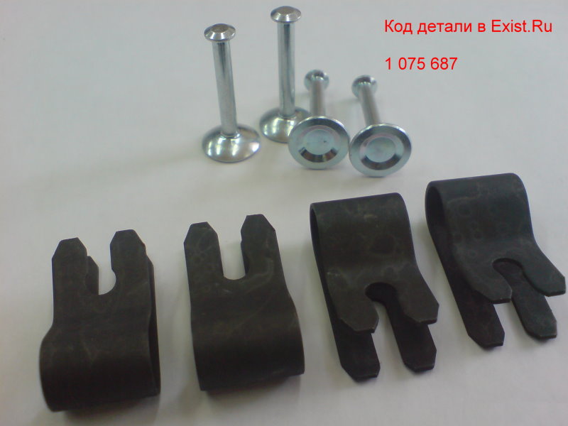

Кто-то недавно писал, что от ОКИ подходят, но ломаются на второй день....
Оригинальные стоят 396,70.
Солдатики_1075687.JPG [ 49.28 КБ | Просмотров: 4508 ]

Димон писал(а):
странно, что на второй день "летят". Оководы наверно замучались иметь дело с такими "солдатиками" :)
Но я себе их поставлю. Метал нравится. Добротный ващет.
Анатолич такие ставил и полгода или больше проездил без поломки.
Кстати в приведенном тобой посте и написано, что они летят.
Ford Escort 1997 (седан) немец 1,6л. CVH, LUK, ABS, ГУР, карб. WEBER

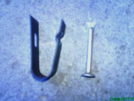

Вот собственно и...
Фотки не ахти, но увидеть можно.
DSC00425.JPG [ 18.49 КБ | Просмотров: 4481 ]
DSC00422.JPG [ 20.68 КБ | Просмотров: 4481 ]

Такие как на последних фотках солдатики входят в комплект 484-677, про который я говорил выше.
Автопитер сейчас этот комплект проценивает в 260 рубелей, и кроме солдатиков туда входят все остальные пружинки.

Чего-то какие-то хлипенькие с виду?
А как же пружина держится на солдатике? Одевается и солдатик поворачивается?

Это фотик хлипенький, обман зрения :) Да, солдатик проворачиваешь.
Вобщем вот альтернатива.

А он (солдатик) сам от вибрации не сможет отвернуться и сбрыкнуть пружину?

Нет. На пружине есть паз, в который входят плечики солдатика.
