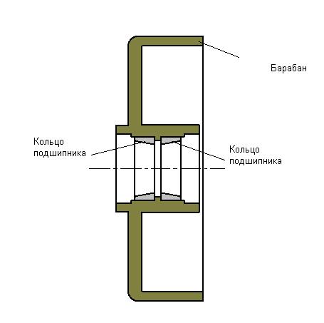

Сегодня скинул два барабана,так вот подшипник сразу выпал как вы сказали,а втарой астался в барабане.1вапрос:как выпресовать подшипник чтоб перепресовать в новый барабан.2 сорвал грани тормозного шланга от цилиндрика,теперь под замену шланг,вот смущают сомнения аткручу я его от асновной магистрали или нет.

В барабане остались наружные кольца обоих подшипников. Они там сидят плотно, но не очень. Надо взять какую-нибудь железку с острой гранью и аккуратно постукивая по всему периметру кольца выбивать его наружу. Потом второе. Главное, не очень сильно, чтобы не расколоть кольца. Кольца выбиваются внутреннее - внутрь барабана, наружное - наружу. Внутри ступицы барабана, там, где сидят кольца, есть поясок - желательно его не забить.
Комментарий к файлу: Эскиз ступицы
Ступица.JPG [ 13.95 КБ | Просмотров: 8223 ]

Спасибо за совет сегодня буду пробовать.
