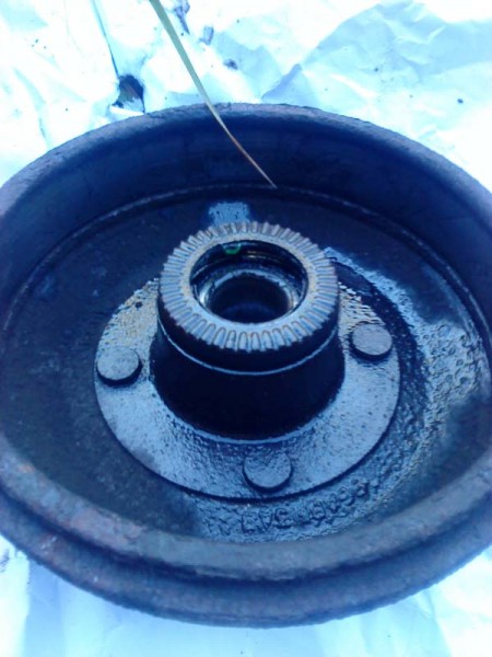

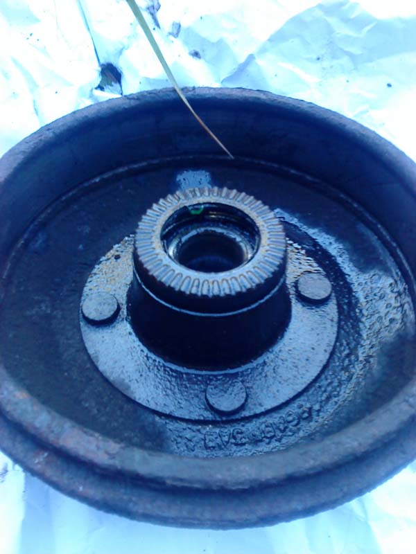

Подскажите кто имел дело с задними подшипниками в барабанах с абс. Там внутренний сальник и подшипник закрывает гребенка с которой считывает информацию датчик. Гребенка просто сбивается? чтоб достать подшипник?
СообщениеДобавлено: Пн авг 22, 2011 11:01
гуру авторазметки
Сообщения: 1754
Откуда: Спб, Ульянка

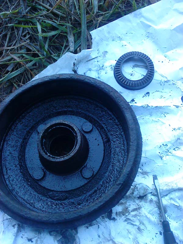

Итак кому интересно выше спрашивал вот про эту штуку. Одета с обратной стороны на барабан. Сделана из тонкого мягкого метала. Снимается ударом головкой подходящего диаметра, через удлинитель с обратной стороны=). А дальше операция с подшипником точно такая же как на барабане без абс=).
Выбивал обоймы тонким удлинителем.
