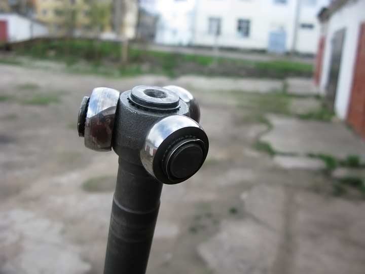

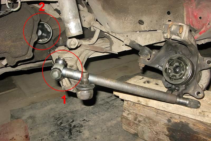

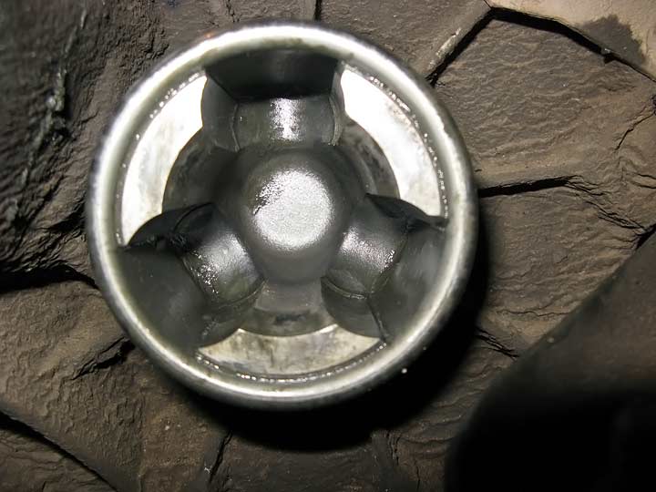

MozgoveD писал(а):
Спопорное кольцо на внутреннем ШРУСе фиксирует тока ТРИПОИДНЫЙ ПОДШИПНИК и никак не фиксирует полуось в ШРУСе. Не веришь? Сними рулевой наконечник и шаровую со ступицы и дерни посильнее колесо на себя: полуось вылетит из внутреннего ШРУСа как пробка из шампанского и пиндык твоему внутреннему пыльнику.
Что-то я не пойму. В этой теме писалось, что трипод [1] во внутреннем ШРУСе [2] имеет люфт. Но в моём понимании "люфт" - это свободное перемещение от положения А до положения Б. Я же, разобрав вал, пришёл к выводу, что трипод во внутреннем ШРУСе не люфтит, а просто свободно туда вставляется и, если вал с другой стороны не удерживал бы внешний ШРУС, то так же свободно и доставался бы. Даже не как "пробка из шампанского", а просто "вставил-достал". (см. прилагаемые фотографии)
Внешний ШРУС у меня сломан (нет канавки для стопорного кольца - вырван металл там), поэтому внешний ШРУС надо заказывать 100%. Встаёт вопрос - нужно ли брать и внутренний ШРУС? Если там действительно должен быть именно люфт в полном смысле этого слова, и трипод не должен свободно всавляться и доставаться из него, а должен выходить с усилием, то буду заказывать и внутренний, а если трипод должен свободно ходить там, то смысла заказывать не имеет. Прошу совета.

Трипод должен свободно ходить во внутреннем шрусе, менять не надо и выниматься должен без труда. Шрус внешний меняй. Не забывай, запчасть отвечает за безопасность. Если полуось выскочит, машина дальше не поедит. Факт, было.

Люфтик должен быть осевой,т.е. колесо крутишь вперёд назад и почуствуешь этот люфт,а не вдоль оси.

Ну, когда колесо вперёд-назад крутишь, то, конечно, люфт небольшой будет и в ШРУСе, и в самой коробке, а вдоль оси хоть небольшой люфт ведь тоже должен быть? Выше обсуждалось, что паз во внешнем ШРУСе под стопорное кольцо имеет ширину несколько мм, тогда как само кольцо около 1 мм толщиной.

Да два не надо. Если один хороший, не обязательно их парно менять. Желательно снять всё, проглядеть, отмыть, забить смазкой и поставить обратно. Если нужна замена, естественно заменить.
Я два менял, сначало один, со стороны водителя, мне казалось что он один стучит, потом услышал с правой стороны стук, поменял и второй.
