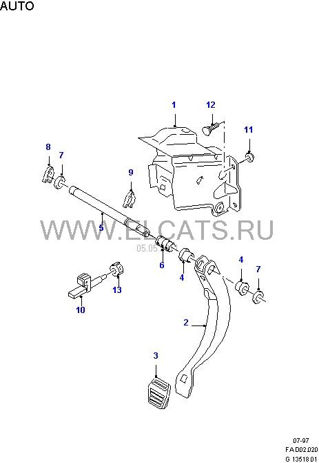

Ребята , такая вешь приключилась.
На днях педаль тормоза стало болтаться влево и вправо.
Залез посмотрел .
Насколько я полял по книге умной, слетела такая как бы шайба , фиксирующаяя педаль на оси.
Шайбу то я купил , но как я не старался ее поставить, у меня не получается .
Может кто нибудь подскажет как это проще сделать или может кто нибудь за пивко поставить ее? :lol:

СообщениеДобавлено: Вт май 03, 2011 19:20
На 3 странице этой темы есть схема педали тормоза,под какой буквой кольцо?Ну а так там надо худенького или снимать кресло ::thinking::

под буквой F такая , которая встает как бы в паз на оси.
Кресло надо будет снимать , точно !
А то в плечах совсем не прохожу, как не старался :crowd:

СообщениеДобавлено: Ср май 04, 2011 21:15
Значит делай так,для начала сними такое же стопорное кольцо с левой стороны,возле сцепления(на конце штока),затем чем нибудь подбить шток в сторону магнитолы(там на милимметров 5 сдвинется всего)но тебе будет проще попасть в паз правого стопора,пассатижами вдавишь ,ну или пальчиками если сил хватит :lol: а потом на место шток и левый стопор.

так вот как раз я и говорю, про левое стопорное кольцо, только оно одето на ось тормозной педали. А Педаль сцепления у меня на отдельной оси.

СообщениеДобавлено: Чт май 05, 2011 19:39
::thinking:: Разве две оси? ::thinking:: а вот на 3 стр. схема от evgen83 разве не твоя?

вот схема педали тормоза...
она на отдельной оси с педалью газа.
