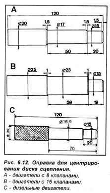

Для центровки ведомого диска сцепления использовал такую приспособу (см. рисунок).
Токарь выточил за 50 рублей.
У меня модификация А.
Clutch adjuster.jpg [ 12.39 КБ | Просмотров: 4449 ]
СообщениеДобавлено: Пн авг 11, 2008 2:57
Сообщения: 1071
Откуда: Tallinn
хаха!! =))
у меня, исходя из чертежа, следует, что для зетека - Б
сделали, вставил - гуляет.... пришлось на глаз ровнять.. =)
